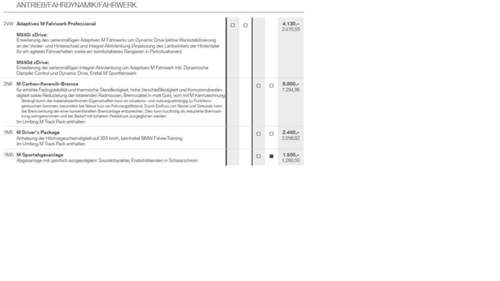

Anbei 2 Auszüge aus der Preisliste November 2019 bzgl. Serienauslieferung und bestellbarem Extra bei den Fahrwerken für die 50er.
M50 Extras MJ 2020
M50 Serie MJ 2020

Nein, beim 50i ist die IAL immer aufpreispflichtige Option in Form des adapt. M-Fahrw. Prof.

Nein, nur der 50d hat die IAL Serie, der 50i nicht.

richtig Kai, ist so auch in dem Auszug der Preisliste zu sehen (hoffe ich zumindest mal) 😉
Jo, da haben wir mehr oder wenig gleichzeitig getippt, ich war nur zu langsam🙂
Preisliste ist natürlich eindeutig, habe Daumen schon vergeben 😉
Gemäß Auszug bedeutet dies, dass es für den 50i ein MDrivers Package gab mit erhöhter Höchstgeschwindigkeit? Oder lese ich den Auszug falsch?
