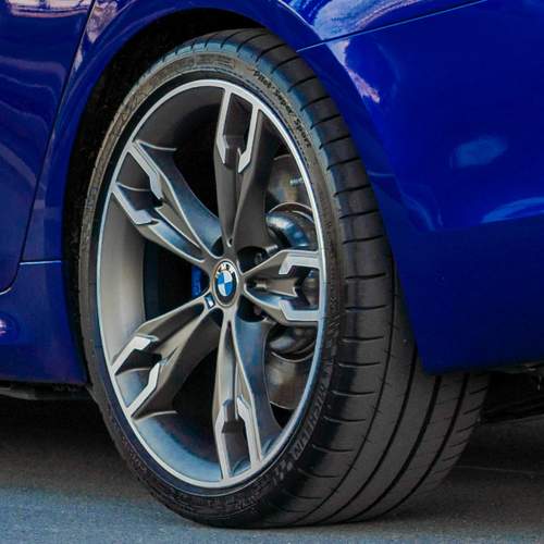

Servus. Es kommt auf die Ausstattung drauf an. Bei mir konnte ich zwischen
20" M LMR Doppelspeiche 668 M Runflat
oder
20" M LMR Doppelspeiche 668 M / Sportreifen
wählen.
Mit Sportreifen ist der Michelin Pilot Super Sport (ohne Runflat) gemeint.
Den habe ich auch und bin wirklich SEHR zufrieden.
Im Winter fahre ich den Pirelli Winter Sottozero 3 und muss sagen, dass ich damit auch zufrieden bin. Hatte noch keine unangenehme Situation.
Michelin PSS
