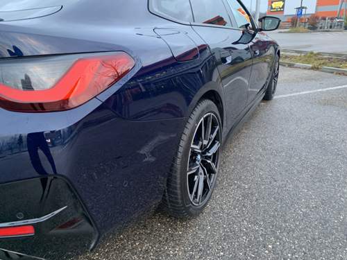

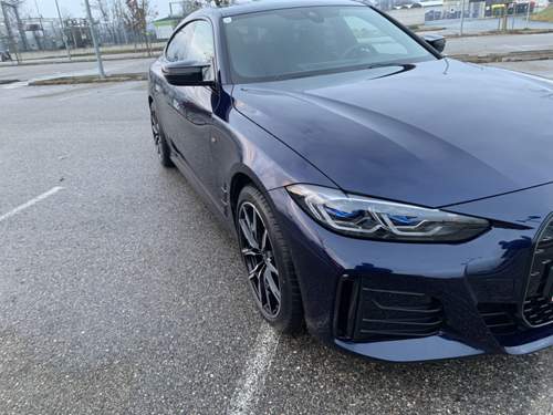

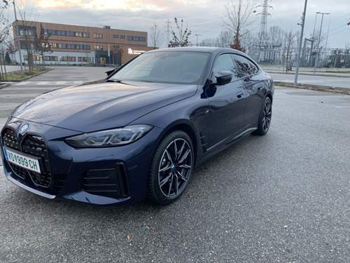

Ich werde mir die H&R TRAK+ Spurverbreiterung mit 24 mm pro Achse montieren lassen.
Hat mittlerweile jemand eine Spurverbreiterung verbaut?
An der Vorderachse werde ich wohl nichts machen, aber hinten plane ich 2x12mm anzubauen.
Habe die H&R TRAK+ mit 22mm (pro Achse) auf der Vorder- und Hinterachse montiert.
Passen perfekt.
@Gery_2308 schrieb am 3. Januar 2023 um 08:15:32 Uhr:
Passen perfekt.
Hast Du zufällig ein Foto? Gern per PM
@premierminister
Ich lasse bei meinem Auto gerade die Kunststoffblenden unter den Türen lackieren. Bekomme ihn in 2 Tagen - dann stelle ich gerne ein Foto zur Verfügung.
So nun die Fotos
Super, vielen Dank!
@Gery_2308 schrieb am 3. Januar 2023 um 11:05:42 Uhr:
@premierminister
Die schwarzen Teile die etwas rau sind?
Ja genau diese Teile.
