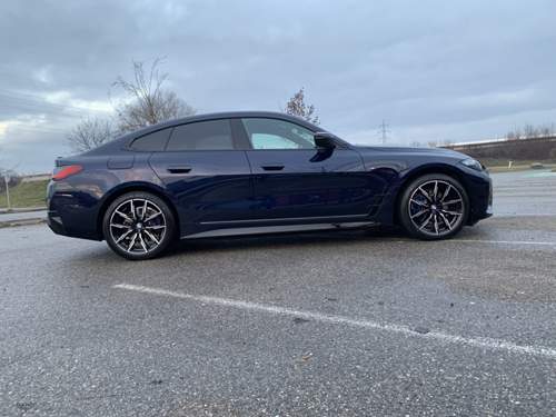

Sieht so schon viel besser aus als Serie. Normalerweise wirken Fahrzeuge mit Spurverbreiterung hochbeiniger. Ist das hier auch so?
Hast Du auch noch ein Foto von der Seite?

@SachaCH schrieb am 12. November 2022 um 07:52:41 Uhr:
Guten Morgen,
Hier ein paar Bilder mit 12mm vorne und hinten und 19 Zoll Originalfelgen und Winterreifen.
Grüsse
Hast du hier nur spurplatten verbaut ? Oder auch tiefer?
Der ist (zumindest zum Zeitpunkt als die Bilder entstanden sind) definitiv nicht tiefer gelegt.
Was man auch sehr sehr deutlich sieht 🙂

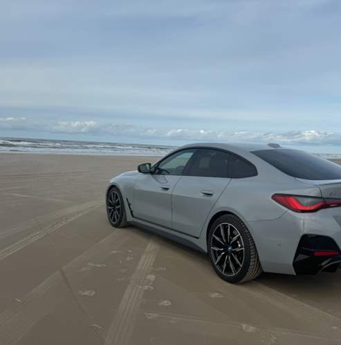

Hier ein Vergleich mit und ohne Spurplatten, jedoch beide mal schon nach Tieferlegung.
Verbaut sind vorne 22mm und hinten 24mm je Achse (H&R).
