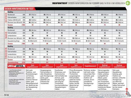

Hallo Zusammen,
anbei die Testübersicht der aktuellen Sportauto 😉
Viele Grüße

Hmm, zwar dann nicht unsere Breite und vermutlich nicht auf BMW getestet und daher etwas weniger aussagefähig aber das gibt zumindest ein gutes Gefühl, dass der Reifentyp zu funktionieren scheint...
...ups, habe gerade erst gesehen, dass über den Test steht: Format 245 14 R18 😁😁😁
