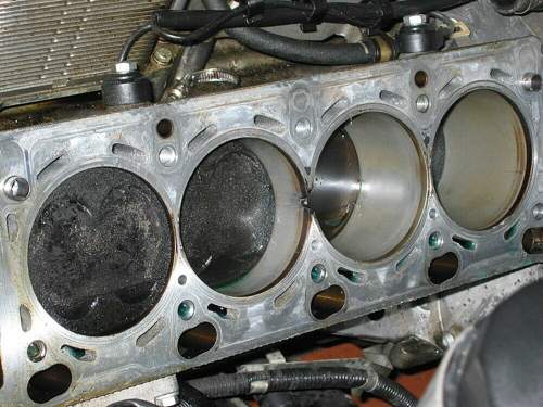

@Tomelino schrieb am 27. Januar 2017 um 21:59:56 Uhr:
Wer nicht selber schrauben kann, der sollte von den Billigsten die Finger lassen.
Wurden beim Wechsel der ZKD die Stege zwischen den Zylindern ordentlich untersucht?
Beim S62 brennt dort die ZKD gerne als erstes durch, da die Stege und damit auch die Dichtung sehr dünn sind. Ist die ZKD an der Stelle durch, brennt auch der Steg an der Stelle weg.
Das ist dann in der Regel Kernschrott.
Gruß Thomas
Um das mal zu verbildlichen, hier ein extremes Exemplar.
Sowas beginnt mit einem 1/10mm und Endet dann wie auf dem Bild, wenn man nicht eingreift.
Gruß Thomas
S62-002-2
Gruß Thomas
Da ist ja auch kaum Platz für eine Dichtung zwischen den Laufbuchsen. Ausgereizt bis zum letzten Millimeter.
Sind aber immer noch Einzelfälle, genau wie VANOS Probleme. Einige haben die bei 50Tkm und andere bis 400Tkm nicht.
Problem an der Sache ist, dass es schleichend kommt und man es erst merkt, wenn der Block es hinter sich hat.
Beim Kauf eines höherwertigen gebrauchten M, würde ich niemals an der Begutachtung sparen. So eine Druckverlustmessung ist gerade beim S62 sicher gut angelegtes Geld.
Gruß Thomas
