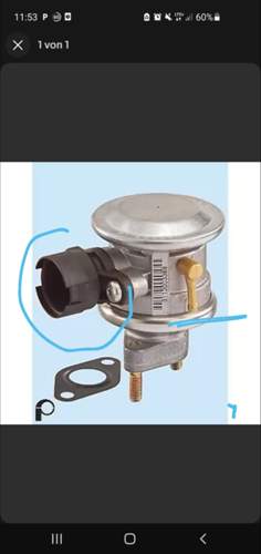

@Stormy78 schrieb am 31. März 2022 um 18:07:15 Uhr:
Baue das Teil aus und puste in den großen Anschluss, wo der dicke Schlauch drauf war, dann sollte am Flansch keine Luft raus kommen. Am Flansch darf nur Luft raus kommen, wenn an dem kleinen Anschluss Unterdruck anliegt 😉
Wegen dem Sekundärluftventil (siehe Bild) da soll ich reinpusten bei der großen Öffnung und an der kleinen Öffnung soll ein kleiner Unterdruck raus kommen verstehe das Prinzip nicht so genau
Nein, du pustest in die große Öffnung und es muß dicht sein.......
Öffnen darf es nur, wenn an dem kleinen Anschluss Unterdruck gesaugt wird 😉
@Stormy78 schrieb am 1. April 2022 um 12:00:15 Uhr:
Aso ok jetzt versteh ich es. Aber eigentlich könnte ich das auch im eingebauten zustand machen bzw. nur den großen schlauch ab machen
Dann spürst du aber nicht, ob etwas Luft durch kommt 😉
