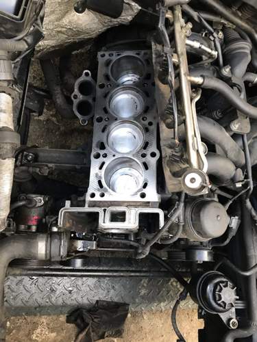

Gestern hab ich den Kopf runtergenommen. Im 2 und 3 Zylinder ist ordentlich Wasser gewesen.
Kühlflüssigkeit hatte ich natürlich vorher abgelassen.
Der Kopf ist verzogen, jedoch waren keine Spuren auf der ZKD ersichtlich wo es in die Zylinder gedrückt haben könnte.
Ich vermute mal Haarrisse im ZK. Könnte ihn zwar zum Abdrücken bringen, hab jedoch noch einen Kopf vom alten Motor da, der Plan ist und bis zum Ausbau ordentlich lief.
Der ZK Schaden ist auf jeden Fall schon vorher aufgetreten.
Meine Frau hat mir dann berichtet, das bereits vorher Geräusche im Motorraum vorhanden waren. Sie hat es so wie hin- und herlaufende Bälle beschrieben.
Die Geräusche sind vom Druckausgleich im Kühlkreislauf gekommen, weil es vom ZK schon reingedrückt haben muss.
Und die Auslassventile vom 2 & 3 Zylinder sind auch ordentlich sauber gewaschen.
An dem Tag ist die Heizung auch nicht richtig warm geworden, was schon auf einen vorherigen Kühlwasserverlust schließen lässt. Ob's jetzt die Wasserpumpe war oder der Überdruck ist erstmal egal.
Ob sie den Wagen in den roten Bereich gefahren hat, konnte sie mir nicht sagen. Jedenfalls hat er ordentlich gedampft als sie mit dem Wagen liegengeblieben ist.

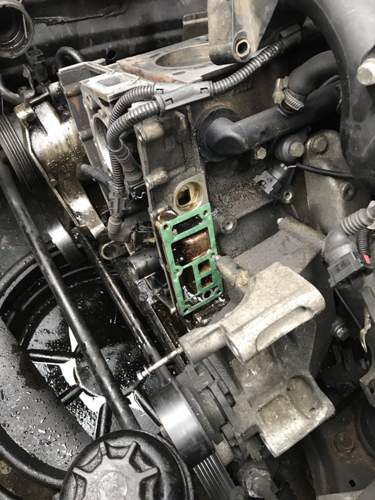

Denk an die Dichtung zwischen Block und dem unteren Kurbelkasten/Gehäuse, der hinter dem Kettengehäuse sitzt.
Die ist glaube ich beim Dichtungssatz von Elring nicht dabei.
Eine der Dichtungen bekommt man glaube auch nur von Renz, ich weis aber nichtmehr welche.
Glaube den KW-Simmerring?
Dichtung Ölfiltergehäuse auf alle Fälle prophylaktisch mit tauschen, die musst du glaube ich auch separat bestellen.
Themenstarteram 15. Februar 2023 um 22:37
@E36S16
Der Kopf ist seit gestern runter und weder die Zylinder noch die Kolben haben sichtbare Beschädigungen.
Wir werden morgen die Messuhr ansetzen und die Kolben zum Motorblock Oberkante messen.
Wollte ich eigentlich heute schon machen, doch mein Schrauber hatte keine Zeit dafür.
Theoretisch weiß ich darüber Bescheid, habe es bisher jedoch noch nie gemacht.
@bandscheib71
Danke für deine Einschätzung.
Bei der kurzen Zeit ist es wahrscheinlich wirklich schwierig Spuren auf der ZKD zu erkennen.
Wäre der Kopf nicht verzogen gewesen, hätte ich ihn auf jeden Fall zum Abdrücken gebracht.
Jetzt werde ich es nur Interessehalber irgendwann später machen. Hab ja eine Alternative mit dem alten Kopf.
Die Dichtung am unteren Kettengehäuse hab ich schon bei BMW auf der Bestellliste. Ist bei Elring nicht dabei ;)
KW Simmering wird nicht getauscht, hatte ich schon 2,5 Jahren mit Einbau des Motors gemacht.
Und die Dichtung vom Ölfiltergehäuse hatte ich bisher garnicht auf dem Schirm. Danke.
Noch allgemein zu Info.
Im 2 Zylinder stand das Wasser bis zur Hälfte der Kolbenfläche.
Im 3 Zylinder waren es ca. 1/3 der Fläche.
Ist also jetzt nicht übermäßig viel gewesen.
Fotos hatte ich vergessen zu machen. Denke da beim Schrauben immer nur sporadisch dran.
Gutes Nächtle, Kojak

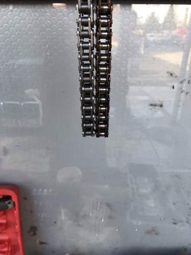

Hier ein Update zu meinem aktuellen Projekt.
Hab am Donnerstag mit meinem Schrauber den Kolbenhub vermessen und es gab absolut keine Abweichung bei allen vier Kolben. Bin daher sehr optimistisch, dass kein Schaden an den Pleuels oder den Lagerschalen entstanden ist.
Am Freitag habe ich den Kopf soweit fertig gemacht und gestern aufgesetzt.
Heute soweit alles angeschlossen und die neue Steuerkette mit allen Teilen verbaut.
Die Längung der alten Kette ist minimal, im Vergleich zur Neuen.
Morgen wird noch die Steuerzeit der Nockenwelle eingestellt, weil das benötigte Werkzeug am Samstag nicht zugestellt werden konnte.
Meine Schrauber haben nur das Werkzeug für die 16V da.
OT konnte ich damit zumindest arretieren, was hilfreich beim Aufsetzen vom Ritzel der Nockenwelle war.
