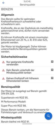

Hallo, diese M-Marketingmotoren sind ausgelegt für ROZ 98
und der maximaler Ethanolanteil beträgt 25%
Ich habe einen Screenshot der Betriebsanleitung M40i hinzugefügt und hoffe das das dem Fragesteller hilft.
beste Grüsse

ich dachte, es war vom M40i die Rede und den Habe ich ;-)

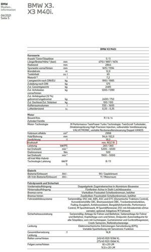

Also bei meinem 40i steht im Tankdeckel ROZ 95, was ich auch tanke (in CH gibt es kein E10). Woher stammt die Information, dass man ROZ 98 nehmen soll?

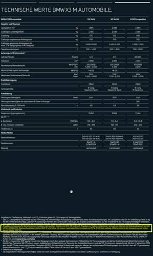

Ich kenne es so, dass BMW sowohl bei den Verbrauchsangaben als auch bei den Leistungswerten bei M-Performance-Motoren, und dazu zählt der M40i, immer angibt, dass diese mit Super Plus erzielt wurden. I
Siehe auch Foto.

Hallo @Haarstrang-Heferl, mir und ich denke vielen in diesem Forum ist der Unterschied von M und M-Performance Motoren/Modellen bekannt jedoch geht es nicht um diesen. Die Überschrift lautet M40i und Super E10 und in meinem BMW Driver's Guide steht halt, was da steht
Beste Grüsse

In meiner Bedienungsanleitung steht eindeutig, dass M-Performance-Modelle, nein keine M-Modelle, ihre Leistungswerte nur mit Super-Plus erreichen. Aber es gibt natürlich Menschen, die einfach mehr wissen, wie der Hersteller selber. In dem Glauben sollte man sie lassen, und rein kippe ich ausschließlich Ultimate, ich hab da so acht Injektoren, die danken es mir immer, wenn ich ihn fahre.
