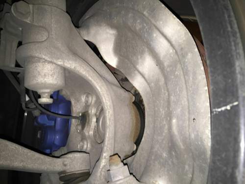

@Inspector schrieb am 30. Juni 2015 um 18:33:25 Uhr:
Da würde ich dem Händler mal die Meinung geigen 😠
Kann doch nicht sein dass man mit solch konkreten Informationen trotzdem falsch abgespeist wird...
Bei BMW inzwischen die Regel 😉
Mir wurde auch mitgeteilt, dass es keinen Puma-Fall dazu gibt und man gar nicht wisse, was ich eigentlich wolle?!?!?
...und das in einer der größten Niederlassungen Deutschlands!
habe heute den Termin zum Wechseln der Bleche, dann weiß ich mehr.
Ja bitte mal Fotos machen , oder Teile Nr nennen
@s5c_sw schrieb am 2. Juli 2015 um 07:21:31 Uhr:
Auch schon einen termin gemacht, aber meine werkstatt wusste auch von nix. Mal bitte fotos von den neuen blechen posten falls es keine umstaende macht. Hier eins von meinen vor dem wechsel
Ich dachte an Bilder von neuen Blechen und Teile Nr ist alles aussagende Sache . alles andere bringt nichts ...
Nummer hab ich schon geschrieben, Bilder mache ich die Tage
Wie die Nummer hast du schon geschrieben ?? Hier im forum oder meinst heute hast du sie aufgeschrieben ....
@s5c_sw schrieb am 2. Juli 2015 um 13:19:51 Uhr:
Seite 5 unten, zog prompt einen "thumb up" von mir nach !
@s5c_sw : Nochmal Mille Grazie !
Hier noch das Bild "alt" - "neu". Viel ist nicht anders, ich denke, es wurden die zwei "Nuten" (rechts im Bild) eingebracht, wo die Steine rausfallen können
Dsc02047-large
Kannst du vielleicht die Unterschiede kurz schreiben .... Danke schon mal
Auf dem Bild erkenne ich auf den ersten Blick kein unterschied .....
Vielleicht noch von der Stirnseite ein Foto ....
@s5c_sw schrieb am 2. Juli 2015 um 19:04:46 Uhr:
Nein, schau rechts, wo die Scheibenringe jeweils enden, die Wellenlinien-Kante.
Habe die Bereiche auf dem Bild rot markiert. Und der Abschluss ist nun mit einer Wellenlinie.
Dsc02047-large
Durch diese Stanzung wird Vibration mit dadurch entstehendem Geräusch vermieden (Vermutung).

@newOutlaw schrieb am 3. Juli 2015 um 17:49:20 Uhr:
ich habe die Teilenummer mein Service Berater durchgegeben , er meint sei nichts neues immer noch das gleiches Blech wie bei Erstausrüstung ..
ja die Stanzung ist mir auch aufgefallen , ob das die Lösung ist das keine Steinchen mehr reinkommen ..??
is doch Quatsch. Definitiv nicht das gleiche Blech. Wieso sagt meiner es ist eine offizielle BMW Aktion Deiner "ist das gleiche Blech". Ist es definitiv nicht, sie man optisch sieht.
Ich hoffe mal, mein Serviceberater hat mir die NUmmer der neuen und nicht der alten durchgegeben 😁
