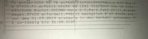

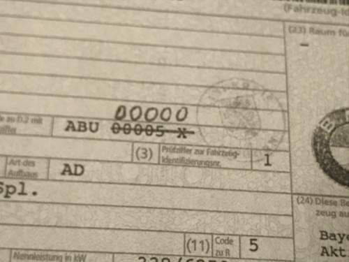

Der Wagen wurde in 2018 erstmalig ausgeliefert, jedoch erst in 2020 das erste Mal zugelassen. Aufgrund der geänderten Gesetzeslage rund um die Abgasnorm etc. ist der Wagen wohl nur durch eine Sondergenehmigung zulassungsfähig gewesen. Hierzu wurden im
Brief allerdings die Zahlen hinter der TSN ausgenullt und etwas weiter unten zwei Angaben durchgestrichen. Im Schein ist auch eine explizite Beschreibung aufgeführt, die allerdings kaum jemand versteht. Ich würde einfach gerne wissen, ob jemand so einen Fall hatte und was es mit dieser geänderten Nummer auf sich hat.

Anbei ein paar Bilder aus dem FZG-Schein und Brief.
@Dang3r schrieb am 29. Dezember 2020 um 21:31:11 Uhr:
Wäre dem so, kann man das an der Zahl bei 14.1 im Brief erkennen und zurückschlüsseln. Wenn er die posten würde, könnte man zumindest das auflösen.
Schein
Brief
Entweder mit der Zulassungsbehörde vorab klären oder Finger weg. Wenn ich schon sehe, dass da einer von Hand im Brief rumgekritzelt hat, würde ich von der Geschichte Abstand nehmen. Auch wenn das ganze stimmen sollte, wäre spätestens der nächste Käufer misstrauisch. Wo war die Kiste denn 2 Jahre?
@Dang3r wir haben einen Cadillac ATS im der Familie, also ein Ami. Der hat eine genullte Schlüsselnummer. Erstzulassung GM Rüsselsheim. Das passt ja dann nicht zu deiner Theorie oder?
@VentusGL schrieb am 30. Dezember 2020 um 21:23:47 Uhr:
... wir haben einen Cadillac ATS im der Familie, also ein Ami. Der hat eine genullte Schlüsselnummer. Erstzulassung GM Rüsselsheim. Das passt ja dann nicht zu deiner Theorie oder?
Doch, weil die EZ in D, bzw. in Europa erfolgte. Das ist dann ein Export und späterer Reimport. Da stimmts dann und die Nullung findet so statt.
@TE: Die Normen handeln konkret von der Typgenehmigung von PKW nach Euro 5 und Euro 6.
ZD bedeutet Euro 6c und letztmögliches Zulassungsdatum wäre der 31.08.2018. Durch irgendeinen Umstand hat der Wagen eine Ausnahmegenehmigung auf 2 weitere Jahre bekommen. Der Wagen wurde anscheinend schon mal 2019 zugelassen, aber so richtig schlau wird man daraus nicht.
Ich würde mit der Kopie der Papiere zur Zulassung oder zum TÜV gehen und mich dort sachlich richtig aufschlauen lassen. Vorher würde ich gar nichts unternehmen.
