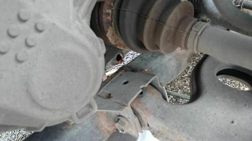

Hallo an alle opel zafira fahrer,bin erste mal auf opel zafira b forum.fahre zafira 1.9cdti mit z19dt motor und m32 schaltgetriebe.
Habe vieles im internet über dieses getriebe gelesen und habe mich trotz "erst" 100tkm auf dem Uhr entschieden Getriebeölwechsel zu machen.
Da der Wagen kein ölverlust am Getriebe gehabt hat habe einfach öl am ablasschraube(befindet sich am differential auf fahrer seite,ist ein inbusschraube) abgelassen und genauso viel über einfüllschraube(batterie ausbauen,dann batteriehalterung ausbauen und auf seite schieben und sieht mann gleich einfüllschraube,ist auch inbusschraube) eingefüllt.ausgelaufen sind ca 2.2 liter.soviel habe dann oben eingefüllt.
Also nochmal kurz : motorschutz ausgebaut,inbussschraube am differential aufgemacht und somit öl abgelasen,und wieder zugeschraubt.dann habe batterie und batteriehalterung ausgebaut und inbusschraube rausgemacht und gleiche menge öl eingefüllt und zugemacht.alles wieder züruck eingebaut,kurze probefahrt und passt perfekt.
Als öl habe PHI OIL UNIVERSUS PURE GOLD benutzt,öl ist auf polyglykol basis,kann mann in schaltgetriebe und automatik benutzen.danach lässt sich getriebe super schalten,bin vollstens zufrieden.original opel öl war pech schwarz obwohl erst 100tkm.sieht ihr jetzt fotos mit ablasschraube,einfüllschraube usw.
Ablasschraube gesehen von fahrer radhaus
Ablasschraube
Einfüllschraube und batteriehalterung

Kann mir jemand sagen ob WO genau möglichst mit einem Bild die Kontrollschraube zum Kontrollieren des Getriebeölstandes beim M32 Getriebe sitzt (ich weiss lt. ... soll man diese nicht öffnen) aber ich vermute ich habe ZUVIEL Öl eingefüllt. in Meinem schlauen Buch steht - einfüllen bei Einfüllschraube (unter Batterie) bis Unterkante Gewinde...

Die Kontrollschraube befindet sich unten an der Achswelle Fahrerseite, am tiefsten Punkt.
Und da kommen ca. 2,2-2,4 Liter Getriebeöl rein.
Unterkante Gewinde an der Einfüllschraube ist falsch, dann hast du das Getriebe hoffnungslos überfüllt.
Bis da oben hin ist wirklich etwas viel. Bis max 3 Liter fahren viele, damit auch die obersten Lager was abkriegen.
Ich habe 2,4 Liter eingefüllt, passt auch noch.
