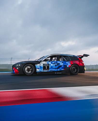

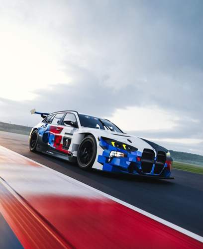

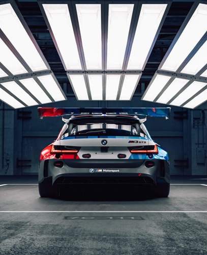

Leider ein Aprilscherz… G81 GT3

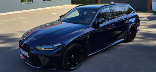

Hallo!
Nun endlich ist mein Fahrzeug aufbereitet worden.
Ich habe eine Keramikversiegelung durchführen lassen.
Gruß Dagobert.
1000122925
Schaut top aus!
Hallo!
Dankeschön.
Es ist echt Wahnsinn, was man mit einer Aufbereitung/Keramikversiegelung aus dem Lack holen bzw. machen kann. Insgesamt stand er drei Tage beim Aufbereiter.
Empfehlen kann es wirklich jedem.
