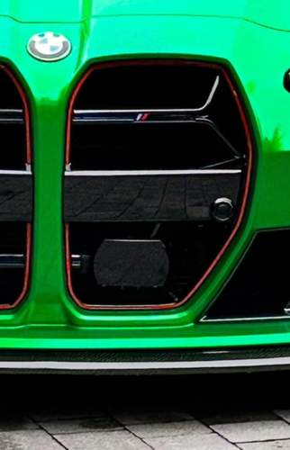

Zitat:@blackattack1983 schrieb am 9. Juli 2025 um 12:32:39 Uhr:
Muss man denn am CS Grill irgendwas anpassen das er passt? Den roten Rand kann man entfernen, der ist ja nur geklebt.
Genau den roten Rand kann man einfach abziehen.
In dem Bereich des Radarsensors muss der Y Steg entfernt werden da dieser sonst mit dem Radarsensor kollidiert. Das wars dann aber auch schon. Der Rest is Plug and Play.
Zitat:@Boserion schrieb am 9. Juli 2025 um 10:51:31 Uhr:
Einfach den Originalen vom CS oder CSL verbauen. Haben nun glaube ich schon ein paar gemacht hier im Forum. Diesen kann man sehr gut Bearbeiten das er passt.Passform und Qualität ist halt OEM top im Vergleich zu einem China nachbau.
Ich war heute nochmal beim eng befreundeten BMW-Händler und da habe ich mit dem Teilevertrieb den Katakog durchforstet. Weder CS noch CSL gibt‘s mit DA+. Will ja auch Original, aber wenn‘s das nicht gibt weiß ich auch nicht! Ja der rote Rand ist nur geklebt - geht auch einfach ab! Jemand ne Idee oder ne Anleitung zum Bearbeiten? Hochglanz schwarz ist ja auch nicht so einfach mit raus trennen usw..
Es gibt einen Nachbau von twistnfix. Komplett hochglanz schwarz ohne roten Rand; mit und ohne DA+. Dazu gibt es ein Teilegutachten.
Von den Kennzeichenhaltern im 3D-Druck war ich nicht so begeistert im Nachhinein. 🤔 Na mal überlegen! Danke trotzdem!!! 👍🏼😉
Und original „umbauen“?
Als es beim Baum ein Angebot von knapp 300 Euro gab, für den CSL Grill, habe ich nicht lange überlegt.
Gibt es sicher wieder mal und bei dem Preis wollte ich mir keinen Nachbau dann antun.
Einfach die Trennstellen sauber abkleben und mit einer Trennschleife (zb Dremel, Proxxon, etc) herraustrennen. Gib 90° Aufsätze dann ist es noch einfacher und man kommt besser dazu.
