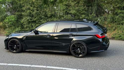

Also, ich habe die AC Schnitzer Federn vorne mit 11mm Spurplatten ringsrum seit einem Jahr drin. Fazit: Sieht verdammt gut aus und ist für einen Daily echt perfekt. Fahrverhalten und Wankverhalten minimal besser durch leicht straffere Auslegung. Passt sehr harmonisch zur Serie-Hinterachse. Hier mal ein paar Bilder.
Sieht wirklich toll aus!!
Absolut perfekt!
Genau so.
So muss das aussehen!
Schade, daß BMW sowas nicht werkseitig hinbekommt und man immer noch einmal extra Geld in die Hand nehmen muss.
Mit den M Parts Federn ein stückweit schon.

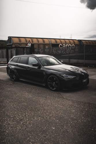

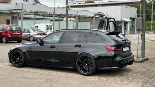

Ich habe die KW Gewindefedern einbauen lassen inkl 12.5mm Distanscheiben pro Rad.
Ist gerade so an der Grenze, wo man noch einigermassen über 30er Hügel und bedingt Einfahrten kommt.
Mir war wichtig dass er vorne und hinten gleich viel tiefer kommt, da sonst die Geometrie zu stark verändert wird.
Das Auto steht ja schön gerade da, es scheint nur so wegen den hinteren Kotflügel. Hatte die Hinterachse damals beim F80 sowie beim G80 nachträglich runterschrauben lassen müssen, da das Heck zu leicht wurde.
Wieviel tiefer ist der vorne und hinten?
Sehr schön! Sieht bei mir mit KW GF fast identisch aus. Hatte auch 12mm bin jetzt mal auf 15 gegangen. Nur G80 aber das tut sich ja nichts.
Er kam 30mm runter. Hinten ginge noch einiges mehr. Vorne fast max.
VA von 380 auf 350mm
HA von 370 auf 340mm
Beim rückwärtsfahren schleift es manchmal einwenig.

Hi, du faehrst 15 mm pro seite und da schleift nix ?, ich fahre 11 mm und das ist schon knapp, aber vielleicht bin ich auch einfach zu tief ?!
Bei mir hat es Anfangs beim Rückwärtsfahren mit den Pirellis manchmal auf einer Seite vorne leicht geschliffen. Ein paar Finnen bearbeitet und fertig. Für die 15er mussten hinten trotz Michelin leider die Radhausverbreiterungen ab.

Gut gemacht. Das hintere Rad wirkt nun sehr integriert. Optisch ist es das beste Ergebnis, was ich bisher gesehen habe. Wenn es aber schleift, musst du noch mal ran. Wenn man am M etwas verändert, dann muss es perfekt sein.
