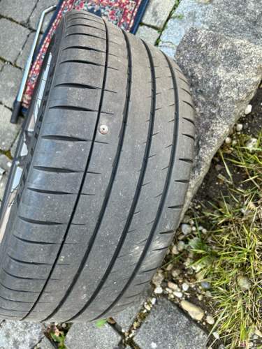

Ich zitier mich mal selber...
Gestern hab ich die Sommerräder draufgemacht. Das mache ich schon immer selbst, weil ich mir dabei die Bremse usw. ansehen möchte, und danach auch die abgebauten Reifen kontrolliere.
Hab gute 7kkm auf die Alpin5 gefahren, bei rundrum ca. 2,4-2,5 Bar. Der Druck hat wohl gepasst, da die über die gesamte Lauffläche noch recht gleich viel Profiltiefe haben. Die Hinteren haben ca. 0,4mm weniger Profil als die vorderen. Bin damit aber auch keine Vollgas- oder Beschleunigungsorgien gefahren. Halt flott und flüssig was die StVO so hergab.
Ev. fragt sich der Eine oder Andere warum man sich die Mühe macht Räder selber zu wechseln. Das Bild ist da eine Antwort drauf. Eig. ist das eher die Fähigkeit meiner Frau, aber dieses Mal hat es mich erwischt.

Shit, immer ärgerlich sowas. Keinen Druckverlust? Gehört auch nicht? Evtl. metallisches klacken beim auftreffen der Schraube auf dem Asphalt...
Da ich immer mal wieder nen Feldweg langfahre, hört man bei den Steinchen schon nicht mehr so hin. Aber die Schraube hab ich überhaupt nicht gehört. Ist bei dem Hobel auch nicht einfach, da der ja nie wirklich leise ist.
Druckverlust gabs/gibts keinen. Die Schraube ist ja zum Glück nicht in den Reifen, sondern nur quer ins Profil.
Ev. erklärt die aber die eine oder andere Lichthupe. Verm. hat die auch bissel Funken geschlagen....

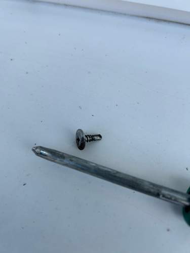

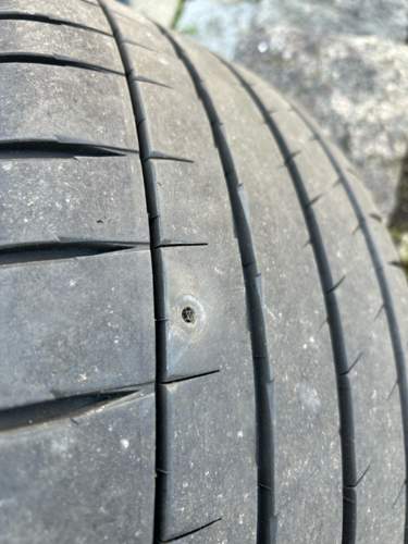

Immer blöd so was - ich habe heute beim umstecken der Räder auch eine Schraube im Profil vorgefunden!🙄
Kein Druckverlust, werde das aber im Auge behalten müssen…🙁

Also ich muss mir die Schraube im vergangenen Jahr reingefahren haben.
In den vergangenen Monaten hat der Reifen kein bisschen Luft verloren.
Ich habe nachgemessen, die Schraube muss ca. 5 mm (Profilstärke bereits abgezogen) in den Reifen eingedrungen sein.
Heute habe ich die Schraube rausgedreht, den Luftdruck neu eingestellt und die Sensoren neu kalibriert. Danach länger gefahren, kein Druckverlust…
Aber wie gesagt, ich behalte das im Auge!

Beim nächsten Mal: Schraube drinnen lassen. An der Stelle kann man nämlich reparieren. Nun ist sie raus, an die Stelle kommt Feuchtigkeit und der Reifen wird gefahren. Jetzt repariert den Reifen keiner mehr, jetzt muss ein neuer drauf. Und so weiter fahren würde ich auch nicht. Ein plötzlicher Druckverlust ist gar nicht lustig und gefährlich.

Hatte das gleiche auch schon mal und keiner wollte den Reifen reparieren, da es ein Reifen auf einem amg war, der höheren Geschwindigkeiten ausgesetzt ist.
Ich lasse es wie gesagt erstmal so - werde den Wagen jetzt sowieso ab dem 1.4. auslagern, da dann der Porsche wieder auf die Straße darf und der Garagenplatz für ihn benötigt wird.
Schön übrigens, dass man über die App den Reifendruck immer im Auge behalten kann - egal, wo das Fahrzeug steht!😎
Vielleicht schaffe ich es auch vor dem abstellen noch, den Schaden begutachten zu lassen. Aber eigentlich ist die Antwort klar - Reifen im Zweifel erneuern lassen…

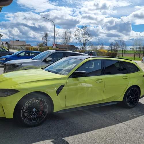

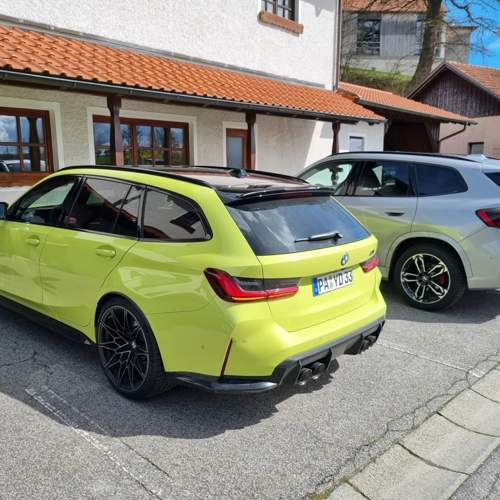

So, endlich da... 1 Tag vor dem Urlaub... dann 14 Tage am Flughafen rumgestanden. Jetzt endlich Zeit die ersten KM zu fahren... einfach nur Mega das Auto
M3 Touring 1
M3 Touring 2
Die Farbe steht dem Touring 😎
Die Farbe steht auch dem Touring!!
