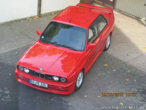

Ja, der sieht schön aus, aber gab es die Farbe?
Hier ist meiner:
