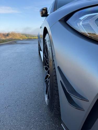

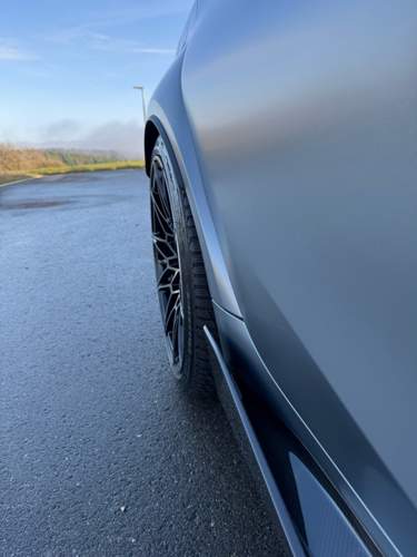

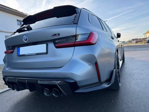

Hier mein G81 mit M Performance Sportfahrwerk (Gewindefedern, VA 25mm, HA 10mm tiefer) und 12mm Spurplatten pro Rad rundum (H&R Trak B55664-12).

Sieht sehr gut aus. Und schleift es irgendwo? Wenn komplett eingeschlagen ist?

Danke. Ich habe beim Verschränken hinten immer noch 10mm Luft zw Reifen und Kotflügel, selbst mit den Kunststoffabdeckungen. Vorne ist auch genügend Luft.

… die front flicks sind geklebt oder wie werden die verbaut?
