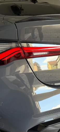

Grüße euch,
normal das sich Kondenswasser bildet oder eher zur Niederlassung fahren ? :-)

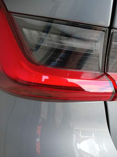

Wird i.d.R. abgelehnt vom Freundlichen oder NL. Wird als normal betitelt 😤 Unschön....

Habe ich heute es erste mal entdeckt. Vor 1 Woche hab ich die Kiste abgestrahlt und heute hat er in der Sonne gestanden. Ansonsten steht er immer in der Garage. :-)

Bei dir bilden sich aber keine Tropfen. Das geht noch voll klar :-)

Bei mir auch, das tritt vor allem bei größeren Temperaturunterschieden auf. Auch vorne. Also z. Bsp. Auto aus der kalten Garage und draußen strahlt die Sonne, dann gibt's vermehrt diese Kondensatbildung. Oder bei Winterwetter nach der Fahrt durch die "warme" Waschstraße. Ist bis dato aber immer wieder relativ schnell verschwunden. Mein Freundlicher ersetzt erst, wenn richtige Tropfen im Glas sind, da anderenfalls BMW nicht übernimmt.... Zitat Ende! Gibt auch einen Thread dazu auf MT.

Gut zu wissen. Vorne ja, hatte ich auch schon oft gehabt.

Gerne geschehen. Bei meinem C63S war's eine Katastrophe...vorne wie hinten. Hinten erneuert, nach nicht mal einem Jahr die gleiche Scheixx. Hab's dann bleiben lassen bis zum Verkauf. Die Dinger (LED Scheinwerfer 😉) werden einfach nicht mehr warm genug, daher tritt das auf. Komischerweise beim Audi in 3 Jahren nicht einmal.
Gibt hier auf MT einen, bei dem wurde 3 x (!!!) auf Garantie gewechselt... immer wieder trat das gleiche Problem auf. Hat sich dann Rückleuchten aus dem Zubehör gekauft...seither Ruhe!!! 🤔

Wahnsinn. Eine schöne Auswahl gibt es ja beim Zubehör. Ja genau, led Technik ist zwar mega aber wird halt oft optisch zum Desaster. Naja, als Nächstes leg ich mir einfach einen Golf 3 zu da wird es solche Probleme eher nicht geben außer der Rost :-))))
