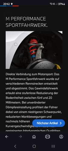

Ich werd' welk. Nun sind die 2 HA Eibach Federn vertauscht wieder eingebaut und nun habe ich nur noch eine Differenz von 8mm .... Nun lasse ich die Achsgeometrie und Einstellung des Sturzes durchführen und teste anschliessend das Fahrverhalten.
Ich würde einfach direkt auf Gewindefedern gehen und Ruhe.
Hab in meinem G80 ein KW V3 einbauen lassen. Federn macht es außer optisch einfach nur schlimmer. Finde es in der Serienhöhe schon teilweise unangenehm polterig mit 20/21” Felgen. Unabhängig von deinem Problem. Trotzdem wünsche ich dir eine gute Lösung und das du damit dann auch zufrieden bist.
Erledigt
Ja, Gewindefedern könnten tatsächlich die beste Lösung sein, oder was haltet Ihr vom M Performance Gewindefahrwerk (unabhängig vom Pteis) ? Vorteil hier ist sicherlich, daß dieses von einer BMW Fachwerkstatt eingebaut würde und man nachher auch wohl die korrekten Achseinstellungen vorfinden müsste.
Es gibt kein Gewindefahrwerk von BMW es gibt nur diese Gewindefedern , da kannst du dann auch KW nehmen
Ich lasse solche Sachen lieber bei einem renommierten „Tuner“ einbauen der am Tag gefühlt nichts anderes macht, als bei BMW. Nur meine bescheidene Meinung.
Gebe SH1980 recht würde auch direkt KW nehmen.
@Scibby schrieb am 19. Oktober 2024 um 14:03:51 Uhr:
Habe die Federn, ohne Gewinde von H&R verbaut im G80 M3. Steht für mein Geschmack perfekt da, fährt sich auch einwandfrei. (30/10)
@ Sascha020492 Könntest Du mir bitte bestätigen, ob es sich bei Dir um den H&R Artikel Nr. 23026-2 handelt ? Und hast Du zufällig auch Infos zu der vorgenommenen Geometrie/Achsvermessung ?
@SH1980 Okay, aber auf der M Performance Seite steht "Gewindefahrwerk", somit meine Vermutung auf eine Komponente wie von KW zum Beispiel ...
Ist da ein Bild drin?
Hier sieht man die Bezeichnung "Gewindefahrwerk" ....
@Scibby schrieb am 19. Oktober 2024 um 16:35:53 Uhr:
Ich habe einen Heckantrieb. Dafür werden die Federn mit der Artikelnummer: 28616-1 benötigt
