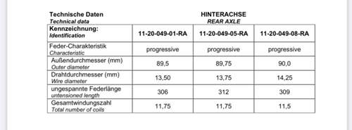

Laut der Aufschrift auf der Feder handelt es sich um den korrekten Pro Kit Eibach Federnsatz (E10-20-049-06-22), was mich aber stutzig macht, ist dass in den TÜV Papieren von einer Tieferlegung von -25mm für das gesamte Auto gesprochen wird, auf der Eibach Seite aber -20mm auf der VA und -5 bis -10mm auf der HA ausgewiesen werden. Die Papeier sind auch nicht ganz verständlich, da hier soviele verschiedene BMW Modelle aufgelistet werden, und es dann aber wieder Ausnahmen gibt.

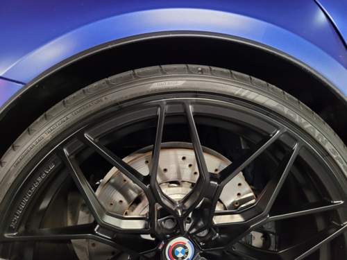

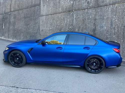

Vielen Dank für Eure Rückmeldungen welche ich alle mit der Werkstatt durchgehen werde. Anbei noch 3 Fotos wo man klar sieht daß der Wagen hinten nicht wie gewünscht bis zu 20mm tiefer gekommen ist, sondern 20/30mm höher als Original. Kann ich als Laie sehen ob die Federn falschrum montiert wurden ?

Gerade mir das Gutachten angesehen. Welche Feder hast du auf der HA?
Die 05-RA ....
Ja, das passt dann. Du schreibst dass du erwartet hattest, dass der Wagen hinten 20mm tiefer kommt. Eibach selbst gibt aber nur 5-10mm an. Kann es eventuell sein, dass es eine optische Täuschung ist dass dir der Wagen jetzt hinten höher vorkommt weil primär ja eine Tieferlegung von 20mm vorne erfolgt ist? Im schlechtesten Fall ist eine Differenz neu ja von 1,5 cm zu vorne/hinten erfolgt.
Hast du das Protokoll der Achsvermessung?
Also wenn ich mir dir Bilder anschaue und vergleiche, glaube ich nicht, dass deiner jetzt höher liegt als ab Werk. Hast du vor der Tieferlegung Nabenmitte bis Kotflügelkannte gemessen?

Ich bin auf der HA von der Originalhöhe ausgegangen, und da schliesst das Hinterrad ja praktisch gleich mit dem Kotflügel ab. Nun sollte laut Eibach der Wagen nochmals 10mm tiefer kommen, unabhängig von den 20mm auf der VA, aber wie auf den Fotos zu sehen ist das überhaupt nicht der Fall, die HA steht jetzt mindestens 30mm höher als Original. Anbei ein Foto wo man die Originaleinstellung sieht wenn man ran zoomt.
