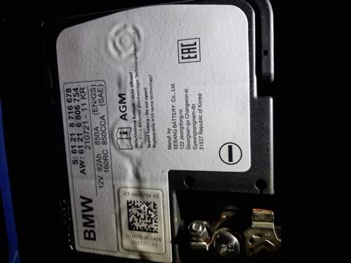

So schlau bin ich auch gewesen. Aber danke! Hat jemand nen Link? Teilenummer? Bisher war alles hier immer nur sehr wage.
Scheint die gleiche Teilenummer zu sein wie beim F Modell: 61218092860
https://parts.bmwmonterey.com/.../61218092860.html
@DriverF48 meinst du ich kann meinen MH 320d nicht mit dem Ctex MXS 5.0 laden im Agm Mode?
Mit Start/ Stopp ist die Starterbatterie immer eine AGM; in meinem Fall 12 Volt 92 Ah. Die Kapazität kann je nach Motorisierung oder Ausstattung leicht abweichen. Einfach mal im Kofferraum unten die Abdeckung hochheben und nachschauen; einfacher geht es nicht.
Natürlich kann die Batterie auch problemlos ausgebaut werden. Es gehen lediglich die Adaptivwerte verloren die, da selbstlernend, bei den nächsten Fahrten (von kalt bis warm, niedriger bis hoher Drehzahl, etc) neu erlernt, ermittelt werden.
Danach sind lediglich wenige Einstellungen nach BA "Stromunterbrechung" zu aktualisieren.
Eine neue Batterie, oder mit anderer Kapazität, kann man sehr einfach mit z.B. BimmerLink anmelden; ohne Werkstatt. Aufgeladen wird über die Starthilfekontakte im Motorraum.
Vorzuziehen ist immer eine Qualitätsbatterie z.B. Varta.

Erstmal vielen Dank!
Habe mal etwas recherchiert. Finde unter der Nummer nur die F Modelle. Oder einiges an AGM Batterie Modellen. So wirklich schlauer bin ich nicht. Muss wohl bei Gelegenheit mal ran ans Auto :-)
VG
In den deutschen online Teilekatalogen finde ich den G82 gar nicht. Bei den US Seiten schon. Und dort auch die Batterie.
Auch zeigen mir sämtliche Händler online, dass meine Fahrgestellnummer ungültig ist. Kennt ihr das? Mein Händler vor Ort hat damit keine Probleme, die vin Decoder auch nicht, nur der online Ersatzteilekatalog.
Danke @DriverF48 bzgl. des Ctek. Schade um mein treues MXS 5.0.
