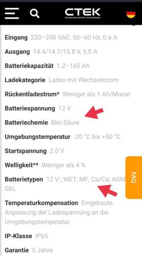

Bist Du Dir sicher mit der Lithium Batterie, wo steht das? Habe auch schon gesucht. Oft taucht auch AGM auf. Aus meiner Sicht geht das CTEK MXS 5.0 auch für eine Lithium Batterie. Ladeschlussspannung dann eben bei 14,4V. Die LIFEPO4 Batterie würde dann einfach nicht ganz voll werden. Was aber kein Problem ist. Nur den Recond Modus nicht verwenden, der wäre für Blei Säure.

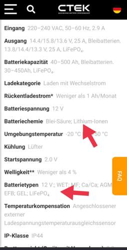

Das MXS ist nicht für Lithium-Batterien geeignet. Natürlich kannst du laden whh. auch längere Zeit ohne Probleme aber früher und später kommen dann die Probleme.Es gibt nicht umsonst spezielle Ladegerät für diese Art von Batterien. Das es sich um Lithium Batterien handelt ist mittlerweile kein Geheimnis mehr und wurde im Forum schon weitreichend ausdiskutiert. Wenn du unsicher bist, einfach mal den Kofferraum aufmachen und sich selber überzeugen.

Auf der Homepage von Ctek, steht auf jeden Fall nichts von Lithium Ionen beim MXS 5.0
Ergo wird es dafür nicht geeignet sein.
Im Gegensatz zum Pro25S.....

Elektrotechnich bleibe ich dabei. Bis auf die niedrigere Ladeschlusspannung gibt es da keinen nachvollziehbaren Grund der dagegen spricht. Der Hersteller erfüllt dann die Spezifikationen nicht und schließt dann zwecks Haftungsauschluss das MXS 5.0 aus für Lithium. Er will natürlich auch noch was anderes verkaufen. Bin E Ingenieur. Aber es kann natürlich jeder auf Nummer sicher gehen.

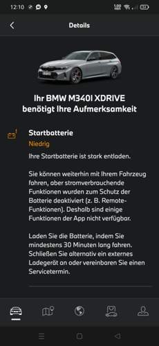

Die G2X Reihe, sowie G8X fehlt allerdings in der Liste der kompatiblen Fahrzeuge. Wollte es mir auch bestellen, habe es dann aber gelassen, weil mein G21 nicht mit gelistet ist. Und das große ctek ist mir zu teuer, da wollte ich erst mal abwarten wie sich meine Batterie so macht und ob Updates auch ohne laden laufen.
Es geht beim G2X in erster Linie um die Mild-Hybriden, da haben etliche mit den kleineren Ladegeräten (auch das von BMW) Probleme bekommen, obwohl es ja nur die 12V Starterbatterie laden soll. Daher habe ich es mir gekauft, da nach dem ersten Update eine Batteriewarnung kam. Und eine neue AGM-Batterie bei BMW mit Austausch und anlernen kann schnell auf € 600 kommen. Seither lade ich vierteljährlich Mal nach.... schaden kann's nicht.
Ich komme allerdings auch nur auf ca. 8.000 km p a.
Nachtrag: und wenn die Batterie einmal einen "Schaden" hat, ist dieser i.d.R. auch nicht mehr reparierbar.....und dann laufen möglicherweise die OTA Updates nicht mehr. Darauf habe ich keinen Bock.
