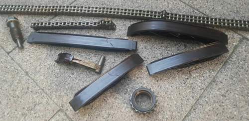

Ich mach gerade das Thema Steuerkette durch da ich gestern bei meinen M113 den Steuerkettensatz gewechselt habe. Hab 271.000km runter und muss schon sagen das da einiges nicht mehr so gut ausschaut. Ketten müssen so oder so irgendwann gewechselt werden da sie sich längen und die Gleitschienen durch die Hitze festbacken und zerbröseln oder gar abbrechen. Bei jeder Automarke. Hauptsächlich die kleinen Ketten längen sich frühzeitiger da diese keine Duplexketten sind. Wie ich oben schon erwähnt habe, wenn irgendwann mal bei einem M273 alles gemacht werden möchte dann muss der Motor raus und das Getriebe vom Motor getrennt werden damit man die ausgleichswelle mit wechseln kann.
Das macht aber nicht jeder.
Wenn man es fachgerecht machen möchte dann baut man eben alles aus.
Manche ziehen aber einfach nur eine neue Kette durch.
Beim M113 muss man kein Motor oder Getriebe ausbauen. Motor besser hin oder her! Für mich muss ein Motor Schrauberfreundlich sein dann würde ich sagen dass er besser ist. Da ist mir die PS Zahl egal. Welcher Hobbyschrauber würde denn schon in seiner Garage ein Motor und Getriebe ausbauen wollen wenn er keine Hebebühne hat? Deshalb sage ich ja dass mir dann der Spaß beim Schrauben aufhört.
Hier mal ein Bild von mein ausgebauten Steuerkettensatz
