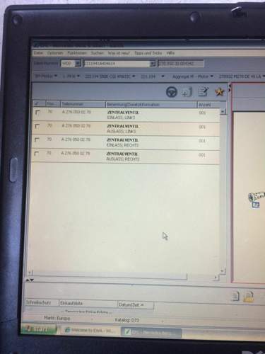

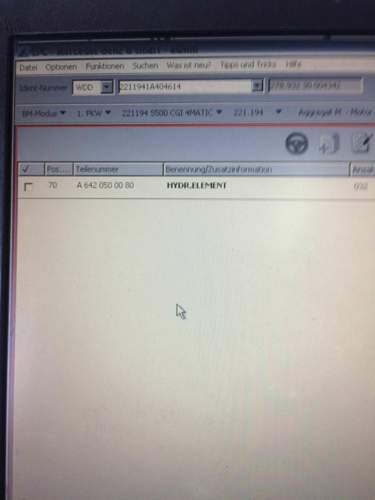

So, mittlerweile ist das Fahrzeug wieder in Schuss, Unfallschwerpunkt repariert, komplett poliert worden. Fährt sich wieder zu 95% wie neu, ABER...
Auf den ersten 1-2 Kilometern hört man minimal ein leises Rasseln, mein Meister meint das wäre auf dem rechten Zylinder die Nockenwellenverstr. Auslass/Einlass, sowie das Zentralventil und 16 Hydroelemente. Ich versuche ebenfalls den rechten Zylinderkopf aufzutreiben damit das ganze Geschiss endlich ein Ende findet.
Ich bin schon gespannt die Teile zu begutachten, sowie nach Maastricht einen Brief zu schreiben.
1
2
3
@Kujko Was sollen der Klebestreifen auf Bild 2 und 4?
Das kann ich dir leider nicht sagen, Anweisung vom Motorspezi. Sind die betroffenen Teile die bestellt bzw. Gewechselt werden müssen.
@Kujko schrieb am 21. April 2019 um 23:06:11 Uhr:
Motorspezi.
Ein Spezi mit einer Uralten Version vom EPC aus China, XP gibt es schon über 10 Jahre nicht mehr.
wen man was abkleben möchte, wäre es deine FIN.
Wozu sollte ich meine FIN verbergen? Damit dieses mechanische Wundertriebwerk anonym bleibt? Ist doch alles gut, sowas interessiert doch niemanden. 🙂
Außerdem kann von mir aus auch DOS laufen solange die korrekten Teile bestellt und alles korrekt verbaut wird.
