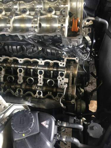

Hey, danke für eure antworten,
@excalibur29 -Foto kommt heute rein und nein keine Garantie, aber Kulanz hätte ich doch oder? bei 58tkm und Wartung nur bei MB.
@kappa9 -Ja nach 10min messen war der Ölstand korrekt! :)

Moin zusammen, so Kostenvorschlag ist da etwas über 1300€ inkl. Mwst. Kulanz wurde abgelehnt meinte der Meister. Ich denke er hat nicht mal nachgefragt, so schnell geht das doch nicht oder?
So dann werde ich das demnächst machen lassen und melde mich hier immer wieder mal.
Das versprochene Foto von der Kette kommt auch ! :)

Eine Frage hätte ich noch, wieso 4x Rückschlagventil?

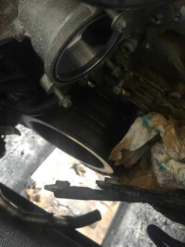

Bei mir tut sich weiterhin vieles.
Gestern haben wir gleich auch eine neue Wasserpumpe mit dem Riehmenspanner, Keilrippenriemen, Umlenkrollen, Spannrollen, neue Kühlmittel- und Wasserleitungen (sind zerbröselt!) und einiges an Kleinteilen dazu bestellt.
Ich bin etwas „überrascht“ dass bei 180tkm so viele Teile am Ende sind.
Beim Material sind wir aktuell bei rund 2000EUR!

Hallo ins Forum,
@Alex_E500 schrieb am 4. April 2019 um 10:24:49 Uhr:
wenn ich's richtig im Kopf habe, sind's bei den V6/V8 Maschinen jeweils 2 Spanner mit den entsprechenden Zuleitungen pro Seite. Da's im V eben 2 Seiten gibt, sind's am Ende 4 Zuleitungen.
Viele Grüße
Peter
@Kujko schrieb am 4. April 2019 um 15:27:21 Uhr:
Laut den Bildern sind es die „alten Ketten“ und neigen zum Längen.
Was kostet die Wasserpumpe?

Der Kettentrieb des M278 ist zweistufig mit Primär- und Sekundärantrieb ausgeführt.
Primärantrieb: Kurbelwelle-Zwischenrad Übersetzung: 1:1,33
Sekundärantrieb: Zwischenrad-Nockenwelle Übersetzung: 1:1,5
Alle drei Zahnketten werden über jeweils einen hydraulischen Kettenspanner gespannt.
Quelle: Mercedes Benz Einführung M278 M276 Techdok
Die Kettenspanner befinden sich je Kette jeweils immer auf der ablaufenden Seite.
Auf der Zugseite gibt es Führungsschienen.

Neue Erkenntnisse: nun ist raus gekommen dass die Nockenwelle Auslass links hinüber ist.
Es kommen neue Schlepphebel (16x) sowie Ausgleichselemente (16x) mit auf die Liste.
Das wird ein Spaß...
Die Kiste hat scheckheftgepflegte 180.000km auf der Uhr!
Die Wasserpumpe hat incl. Rabatt übrigens 230EUR plus MwSt. gekostet.

am 9. April 2019 um 18:23
Hey Leute hier ist meine Kette. Sonst hat sich bei mir nichts geändert. Warte auf Termin und irgendwie Teile Lieferschwierigkeiten.
lg
siehe Bild

Mini Update:
ich habe mich für einen kompletten Zylinderkopf incl. den Nockenwellen, Schlepphebeln etc. entschieden und den kompletten Zylinderkopf meinem Meister überlassen.
Er wird nun auch die andere Nockenwelle ins Fahrzeug verbauen, meinen alten Zylinderkopf jedoch beibehalten.
Es bleibt spannend ob die Tage noch etwas auffällt. Ich traue dem Braten nicht wirklich.
