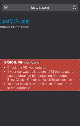

was dein Mechaniker erzählt ist Unsinn, wenn der Wagen tatsächlich aus 2017 ist. Das gilt es an Hand der VIN zu überprüfen, wann der Wagen gebaut wurde und welche Seriennummer der Motor hat.
Aggregates: M - Engine: 278929 30 345640 278.929 M278 DE 46 LA V8 GASOLINE ENGINE M278 DELA 46 GA - Automatic transmission: 725051 01 066108 725.051 W9X700 9-SPEED AUTO. TRANSMISSION W9X700
@bmitkow damit kannst das Thema mit den verschlissenen Zylinderbuchsen abhaken. Deiner hat wieder standfeste Graugusszylinderwände.
ab Motornummer ….30266191 ist umgestellt worden.

Wenn du uns die Fahrgestellnummer verrätst können wir gucken ob dein alter Motor von dem Problem betroffen war.
@hochstaedter schrieb am 19. Juli 2025 um 14:06:48 Uhr:
siehe oben
@bmitkow schrieb am 18. Juli 2025 um 12:20:53 Uhr:
VIN WDDUG8FB3HA331901
hier deine Datenkarte,
@heinzno schrieb am 19. Juli 2025 um 16:17:11 Uhr:
WDD2221851A211172
Der TE hat aber WDD2221851A331901
