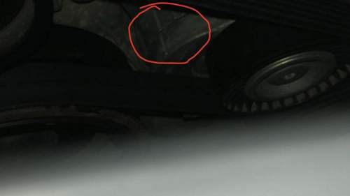

Hallo zusammen,ich habe seit längerem ein sehr störendes weinendes Motorgeräusch. Der Riemen und der Generator wurden schon getauscht. Doch leider ohne Erfolg. Vielleicht hat von euch jemand eine Idee? Ich möchte gerne das wilde Tauschen irgendwelcher Teile auf Verdacht vermeiden. Meine Mercedes Niederlassung meint alles normal. Ich füge ein youtubeVideo bei welches ich gefunden habe.Dort ist genau dieses weinende Geräusch zu hören ist.

Klingt nach Servopumpe oder evtl eine der Umlenkrollen.
Da es Drehzahlabhängig ist denke ich es wird nicht die Zusatzluftpumpe sein, die gerne mal ähnliche Geräusche bei Kaltstart macht.

bei meinem 219er CLS mit dem M273er Motor hörte es sich so ähnlich an. Da nach 150tkm nach Serviceplan der Riemen, der Riemenspanner und zwei Umlenkrollen getauscht werden sollen, habe ich das gemacht und danach war Ruhe.
Nachdem ich den Riemen entfernt hatte konnte man auch durch einfaches Drehen der Umlenkrolle feststellen, dass das Kugellager der einen Rolle schwergängig und schon trocken lief.
