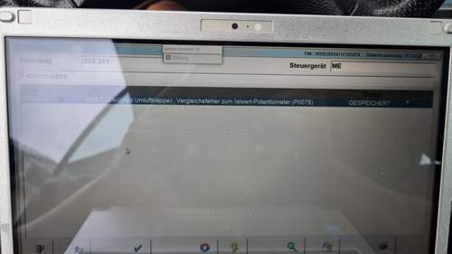

Bei jetzt 53.000 km, also 4.000 in meiner Hand, Motorkontrolleuchte erstmals an. Am Ende einer Fahrt über 100 km BAB.
Fehlercodes:
2033-004 M16/7 (Stellglied Umluftklappe), Adaption Notlauf (P0075)
2029-001 Selbstanpassung der Gemischbildung am Fettanschlag
2058-001 Fehler Lambdaregelung vor-KAT
2058-002 Fehler Lambdaregelung nach KAT
MB sagt, es sei die Lambdasonde vor-KAT kaputt. Kostet 400,- € netto. Das "Umluftklappe" die Drosselklappe ist, habe ich herausgefunden. Das der M271 der frühen Serie Probleme mit verkokten Auslaßventilen hat und später die Einspritzdüsen von 4-Loch-groß auf 6-Loch-klein geändert wurden, ist mir bekannt. Ich habe gemäß der Farbe "Grün" an den Einspritzventilen noch die 4-Loch-Version.
Ich habe Heute die Zündkerzen heraus, Brandbild ok, keine Verölung. In den Brennräumen saubere Kolben, um die Ecke auf die Ventile kann ich nicht schauen.
Meine Frage: Kann das wirklich nur die Lambda vor-KAT sein? Oder ist es bei diesen Fehlermeldungen nicht wahrscheinlicher, daß wieder eine Undichtigkeit, gerne im reparierten Bereich vorliegt?

Die zitierten Auskünfte könnten genausogut einem Märchenbuch entstammen. Angefangen beim völlig überzogenen Sondenpreis bis zur vorschnellen Aussage, dass von denen überhaupt eine kaputt sei! Trotzdem ja: Theoretisch sein könnte es nur die Vor-Kat-Sonde, wahrscheinlich aber eher nicht.
Angesichts der beiden ersten Fehlermeldungen dürfte auch keine neue Sonde vernünftig regeln.
Diese Werkstatt würde ich meiden und mir schleunigst eine suchen, die in der Lage ist, sich qualifiziert mal "M16/7"vorzuknöpfen .- und, sofern tatsächlich Sondenbedarf besteht, den zu marktüblichen Konditionen zu decken 😉
Erst einmal dieses Problem: "2033-004 M16/7 (Stellglied Umluftklappe), Adaption Notlauf (P0075)" lösen.
Das andere sind meiner Meinung nach Folgefehler.

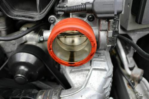

Euch Dank für die Antworten. Ich habe Gestern die Drosselklappe ausgebaut. Sie war komplett verölt, siehe Fotos. Hinter der Drosselklappe im Ansaugtrakt sitzt ein Fühler, der war ebenfalls komplett verölt.
Im Luftfilterkasten ist in den unteren Rillen SAND. Ich verstehe so manches nicht. Wenn man die Teillastabfuhrschläuche repariert, hat man diese Teile doch in der Hand. Gibt die Zeitvorgabe bei Mercedes so wenig her, daß man sie nicht säubert? Mich hat es das Vertrauen in die Werkstatt, in die ich seit Jahren mit den Daimlern gehe, schwinden lassen. Ich kann mir aber auch nicht vorstellen, daß eine Verölung/Verschmutzung die DK in den Notlauf gehen läßt. Aktuell frage ich mich, ob wirklich auch der untere Schlauch getauscht wurde, für den der Kompressor raus muß. Ich habe versuch, das mit dem Endoskop herauszukriegen, aber ich habe es nicht geschafft. Der über dem Kompressor ist getauscht. Eine Idee von Euch für den DK-Notlauf?

Deshalb: Wer Drosselklappen, Lastabfuhrschläuche und Sand im Filterkasten findet, hat auch flugs mal selbst die verdächtige Sonde getauscht - und rasch Gewissheit, ob die wirklich Quelle allen Übels war. Unter 'mal eben' austauschbaren Teilen kommt zumindest der "Fühler" v. Bild #4 ebenso in Betracht. Selbst bei Misserfolg wären beide Teile nicht unbedingt Fehlinvestitionen, da erfahrungsgemäß ohnehin irgendwann "fällig" 😉
Ja, der Fühler kommt neu. L-Sonde habe ich für das Geld gefunden. Komme aber nicht an den Stecker zwischen Schottwand und Motor heran. Bin halt kein Profi und habe keine Bühne...

beim M111 EVO ging der Motor sehr wohl in den Notlauf wenn die DK Verölt war . Zudem war dann auch dann auch der LMM Verölt . Der Grund dafür war eine defekte Teillastentlüftung ( die Öldämpfe konnten durch verkote Düsen nicht mehr in die Brennkammern kommen und gingen stattdessen in den Ansaugtrakt und verölten dadurch diesen ( Ladeluftkühler , LMM und die DK ) ) . LMM und DK gaben dann unplausibele Werte an das MSG und der Motor ging dann in den Notlauf . Denke das es bei dem M271 dasselbe ist .
@CE-OLE schrieb am 4. April 2017 um 11:48:13 Uhr:
..... Notlauf wenn die DK verölt, zudem dann auch der LMM verölt . Grund dafür defekte Teillastentlüftung (die Öldämpfe konnten durch verkokte Düsen nicht mehr in die Brennkammern kommen und gingen stattdessen in den Ansaugtrakt .....
Das jedenfalls wäre eine erheblich plausiblere Erklärung für die beschriebenen Phänomene als die Hau-Ruck-Diagnose der MB-Werkstatt, zudem bestens passend zum 'Vorleben' eines typ. Rentnerautos !
Falls zutreffend, Düsen sanieren/tauschen und dem Motor künftig verdampfungsarmes Öl spendieren 🙂
