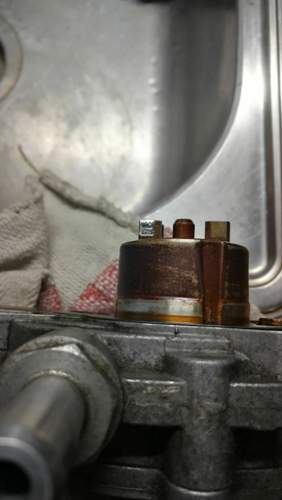

Hallo, hab lange mitgelesen und auch einiges versucht.
Anbei ein paar Bilder von der Unterdruckpumpe. Die Geräusche kommen wahrscheinlich von dieser,denn auf den Bildern kann man erkennen das sie in der Nockenwelle hin und her schlägt.
Die Frage ist jetzt wie stellt man das ab.
Grüße Günther
Hallo Günther,
Hast du auch diese Geräusche? Hast du das direkt an der Pumpe lokalisiert?
So ganz habe ich es noch nicht verstanden wie man das hin und herschlagen auf den Bildern sehen kann?
Die Nut für die Passfeder ist ausgeschlagen.
Ja hab auch die Geräusche. Ich konnte es mit einem KFZ Stethoskop lokalisieren. Hab aber keinen Plan wie ich das abstellen soll. Bin aber am forschen. 😉
