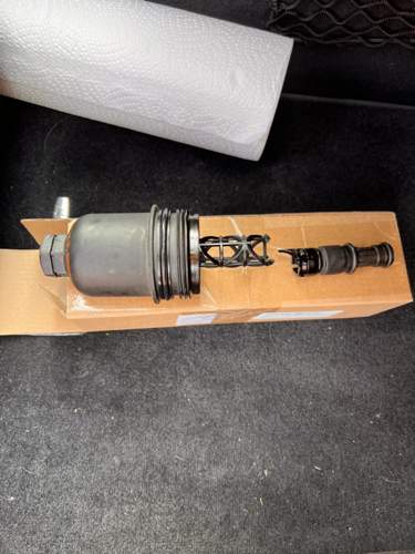

Hallo zusammen, ich habe das gleiche Problem gehabt und es ist verschwunden! Habe hier alle Beiträge gelesen und war mir sicher es muss was mit dem Öldruck zu tun haben denn der Motor läuft im kalten Zustand einwandfrei und bei einer Temperatur von 80-90 grad geht’s erst los. Erst dann fängt es zwischen 2500-1500 Umin an zu rattern (ganz extrem beim abtouren im dritten Gang)
Nun zur Lösung in meinem Fall: der Deckel vom Ölfiltergehäuse hat ja diesen Stab worauf der Ölfilter kommt. Der war gebrochen. Siehe Bild. Der freundliche Mechaniker wird’s wohl beim Ölwechsel und Filtertausch abgebrochen haben und dreist einfach den Filter auf den Stumpf gesteckt und das abgebrochene untere Ende von unten in den Filter. Schaut bei euch einfach mal ob bei euch alles intakt ist, eine Arbeit von 10 Minuten. 27er Schlüssel, Deckel ab und schauen ob was gebrochen ist. Der Deckel kostet neu um die 18 Euro. Vorhin getauscht und siehe da… schnurrt wieder ohne Probleme ! Grüße

Ich habe einmal vorsorglich diesen Ölfiltergehäuse-Einsatz bei der Inspektion getauscht, dann später noch einmal das ganze Ölfiltergehäuse incl. Einsatz wegen Undichtigkeit bzw. Ölverlust. Der Stab war immer in Ordnung und ist somit jetzt der Dritte!
Das Geräusch-Problem habe ich jetzt bereits seit gut 30 tkm und nur bei richtig warmen Motor und höheren Außentemperaturen. Sporadisches Ruckeln im Bereich um 1500 U/min hatte er schon während der Garantiezeit, allerdings nur ganz leicht!

Das Ding bricht irgendwann ganz von alleine und sollte deswegen alle paar Jahre ausgetauscht werden. Daran ist nicht wirklich dein Mechaniker schuld.
Danke Dir für die Info. Bei mir fehlt aber ein Stück aus der Mitte . Das muss jemand händisch entfernt haben.
