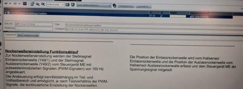

Die beiden Magnete werden aber durch ein 150 Hz PWM Signal angesteuert.
Der "Thomas190er" hat es 3 Beiträge höher schon richtig erklärt.
Diese PWM Sollwerte für die Magnete werden von dem MSG aus den gewünschten Sollpositionen und den aktuellen Istpositionen also aus der Kurbelwellenposition und dazu jeweils aus den beiden Nockenwellensensoren berechnet.
Dadurch entstehen für die Ein- und Auslassnocke zwei geschlossene Regelkreise.
Was interessiert dem MSG wie weit die Magnete über irgendwelche daran verbauten Messwerterfassungen aktuell angesteuert wurden?
Wenn das Öl kalt oder warm ist, reagieren die Zentralventile bzw. die NWV doch auch noch unterschiedlich.
Dann ist es doch viel einfacher direkt die tatsächlichen Reaktionen / Stellungen der Nockenwellen zu der Kurbelwelle zu erfassen.
Wenn man wüsste, wo sich dieser Softwareanteil der wahrscheinlichen PID Regler in dem MSG befindet, könnte man dadurch vielleicht auch das "rattern" minimieren oder vielleicht sogar komplett elemenieren.
Wenn ich morgen die Zeit finde, werde ich mir das zusätzlich auch einmal in Vediamo anschauen. Man müsste eine Übersetzung für diese gesamten verdammten Kürzel haben. 🙂
Zur PWM wieder ein Teil aus einem WIS Dokument und diesmal stimmt dieses Dokument auch. 🙂
@MxD Ich glaube diese Diskussion hatten wir hier schon einmal.
WIS Doku PWM Signal NWV Magnete

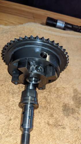

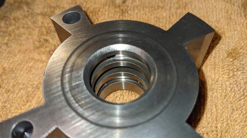

Aber wenn, dann nicht in dem Forum hier. Die Diskussion hatte ich mal im, leider heruntergekommenen, Mercedesforum. Als sie mir erzählen wollten ich müßte nach dem Kettenwechsel beim alten M271.9 Kompressor noch den NWV adaptieren war ich raus. Die Routine gibt es schon nicht und vom Aufbau her macht es keinen Sinn. Da heißt es nur Öl über die Bohrungen in die Flügel oder eben nicht (s. Foto). Wie früher halt. Ich schaue aber nochmal in die WIS bezüglich PWM beim Kompri.
Wenn der CGI ein PWM Signal hat und konstruktiv ggf. eine lineare Verstellung ermöglicht: Ist da vielleicht da ne Adaption in Punkto Signalstärke und Ausgangslage des Kolben enthalten und sinnvoll? Wenn das schon auf Seite xx hier genannt wurde... Sorry :-). Ich denke nicht das der Aufbau wesentlich anders ist auch wenn man das Video anschaut, aber vielleicht lohnt es sich mal da hinzuschauen.
Versteller M271.950
Versteller mit Zentralschraube
Das sind aber die NWV vom Kompressor.
