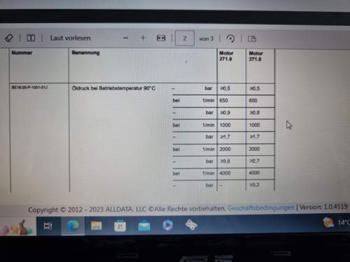

Aus Zeitlichen Gründen habe ich bis jetzt nicht wirklich nach dem Problem weiter gesucht. Nach dem ich mir hier aber mal alles durchgelesen habe bin doch etwas erschrocken was den Motoröldruck angeht. 0,5 bar bei 650 U/min finde ich echt mal sehr wenig.
Mein 2. Wagen ein W201 kommt bei 100 Grad Motoröl im Leerlauf auf ca. 1,5 bar. da klappert der Nockenwellenversteller nicht.
Hier mal ein Bild von Mercedes für den Öldruck zu messen bei 90 Grad Motoröltemperatur
16810487773798243862516192584436

@Bernd491 schrieb am 9. April 2023 um 07:59:30 Uhr:
Wie hast du denn den Öldruck gemessen? Auf dem Bild sieht es so aus, als ob das gar nicht an dem Ölfilterdeckel angeschlossen ist?

Da ich die Kette für die Ausgleichswellen auch erneuert habe, wurde auch das gesamte Kunststoffteil (Kettenspanner) A2710301163 erneuert.
Den Motorölsystemdruck nehme ich am Ölfilterdeckel, nach dem Filter ab, um druckmindernde Effekte durch den Ölfilter auszuschließen.

Meßaufbau Öldruck
@Andreas190-16V
Bei wieviel Grad Öltemperatur hast du gemessen?

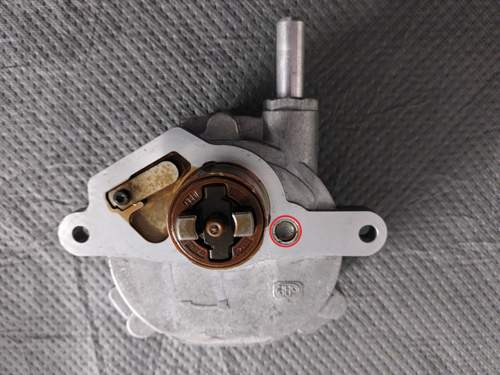

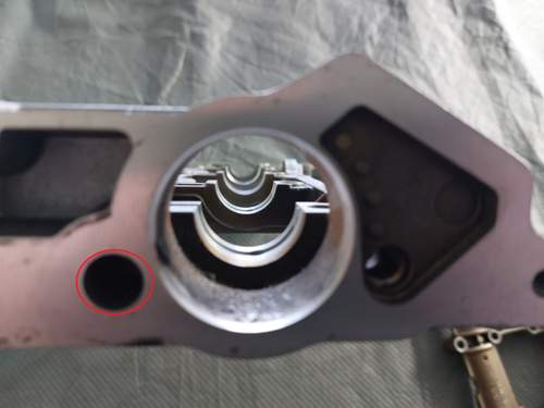

@Bernd491 schrieb am 9. April 2023 um 07:07:52 Uhr:
..... Mir kommen direkt zwei Ideen:
Oder bekommt der NWV zu wenig Öldruck- vielleicht aufgrund der angeflanschten Unterdruckpumpe (bekommt die überhaupt Öl über die NW)?
Hallo
Der Öldruckmangel kann überall im Motor entstehen. Deshalb ist es auch so problematisch die Stelle / n bei jedem der betroffenen Motore zu finden.
Hatte zu deiner Frage schon Fotos erstellt, da ich bereits öfters erstaunt war, wie schlecht die Tragbilder der Nockenwellen bei noch nie geöffneten M271.8 Motoren waren. Deshalb habe ich auch bei fast jeder Steuertriebüberholung zur Kontrolle die Nockenwellen ausgebaut.
Das Foto stammt von einem der besseren unteren Lagerdeckel den ich daher auch noch nicht entsorgt habe. Bevor jetzt wieder jemand seinen Kommentar dazu abgibt, der dazu passende obere Nockenwellenlagerdeckel ist natürlich auch noch vorhanden.
Seht euch das Foto von der braunen also noch nie von der Auslassnockenwelle berührten Lagerstelle an.
Der Pfeil zeigt übrigens auch die Ölflussrichtung von der hinteren Auslassnockenwellen Lagerstelle in die Unterdruckpumpe.
Gruß und Frohe Ostern
Michael
Hintere Lagestelle Auslassnocke
Oelbohrung zur Unterdruckpumpe
Oeleingang beim Sieb

Hallo Thomas,
da ich das Rattern/Rasseln simulieren wollte, was dazu geführt hat, dass der Motor im Stand eine recht lange Zeit laufen musste wurde das Motoröl etwas wärmer. Gemessen habe ich dann bei 95 bis 97 °C in der Ölwanne.
Viele Grüße
Andreas
