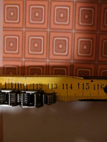

Kurze Ergänzung, falls es helfen sollte. Die alte Kette habe ich im geöffneten Zustand nachgemesse. Auf einem Zollstock. Die alte Kette war um keinen Millimeter länger als die neue Kette. Bei ca 110tkm mit dauerhaft deaktiviertem Start-Stop.
Bitte nur als Info verstehen: Man hängt die neue und alte Kette auf und markiert die Längen.
Auf einen Zollstock legen ergibt keinen richtigen Werte. Nur 1 mm Längung ist bei der Laufleistung absolut nicht mehr möglich. Dann hätte der EVO nicht diese massiven Kettenprobleme und das bereits ab 60.000km ohne Start-Stop Funktion.
Normal sind die Ketten bei der Laufleistung bereits um ca.12 Grad gelängt. Das kann man gut beim manuellen durchdrehen im Uhrzeigersinn und natürlich entfernter Ventilhaube dann an der Kurbelwellenriemenscheibe ablesen.

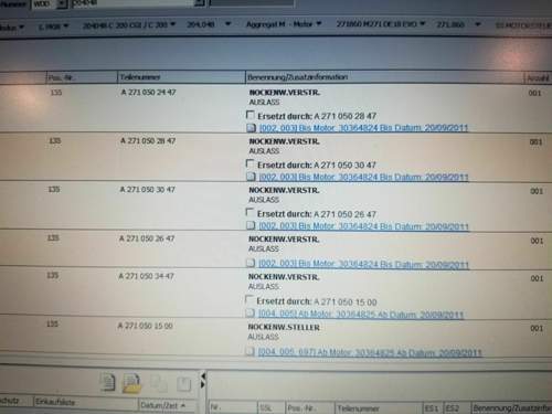

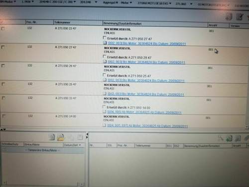

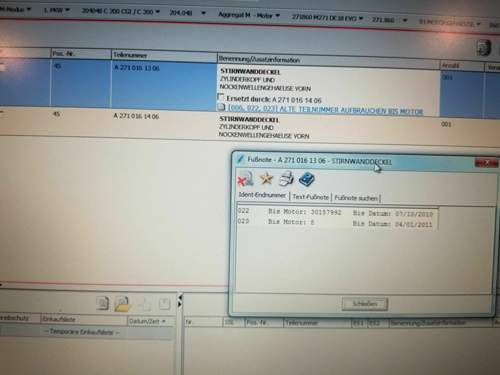

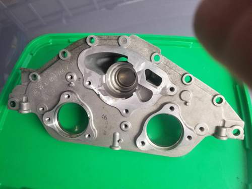

Wenn man die neuste generation nockenwellenversteller verbaut, muss man schauen welche Teilenummer der kleine steuergehäusedeckel oben hat. Hat dieser die alte nummer, muss dieser miterneuert werden. Warum genau weiß ich nicht, evtl kommt es da zu i-einem Kontakt bei diversen Betriebssitationen..
der aktuelle Deckel oben hat glaube ich die teilenummerendung 14 06, der alte 13 06. Teilenummer steht vorne, im Bereich des linken Verstellermagneten.
@matzinho schrieb am 18. Juli 2021 um 23:31:52 Uhr:
Hallo
War gerade noch im EPC deshalb die schnelle Antwort.
Unten sind alle Teile die du beschrieben hast und die wurden nur im EPC nach dem Motor gesucht. Also ohne FIN.
Da geht es um aufbrauchen oder Motornummern aber es gibt nirgendwo deinen Hinweis. Es wäre super wenn du das passende Dokument einstellen würdest. Habe bereits mehrere neuen NWV aber noch nie den Deckel mit erneuert. Die hier beschriebenen Probleme hatte ich auch noch nie nach einer Reparatur.
Danke Michael
Edit: Wurden da vielleicht einfach nur die falschen NWV verbaut? Also das die generell nicht zu dem Motor und Baujahr passen? Der Deckel wäre dann ja eine überschaubare (Neupreis ca.100€ + O-Ringe + Loctite) relativ schnelle Reparatur. Wenn man das Kühlwasser ablassen davon einmal ausklammert.🙂
CGI EVO saemtliche Einlass NWV
CGI EVO Stirnwanddeckel
CGI EVO saemtliche Auslass NWV
Es gab ne Zeit, da waren die aktuellen Versteller (14 00 und 15 00) nicht im EPC hinterlegt, da gabs dann beim bestellen der alten nen Hinweis mit Verweis ins Vedoc, da stand dann dabei, dass der Deckel miterneuert werden muss. Kann morgen nochmal nach dem Dokument schauen.
Bei mir wurde auch erst vergessen den Deckel zu tauschen. Nachdem die mkl kam haben sie es gemerkt und den angepassten Deckel eingebaut. Hatte aber mit dem Rattern nichts zu tun.
das mit dem Steuergehäusedeckel ist ja mal interessant. Das werde ich bei meinem gleich kontrollieren. Den Deckel habe ich natürlich nicht getauscht...
Kurz zur Steuerkette selbst:
Die "neue" Kette hat jeweils 4 Glieder, die alte hat jeweils 2 Glieder (Alte Kette vom Kompressor-Motor). Daher ist die neue schon etwas stärker als die alte. Allerdings gibt, glaube ich, jede Kette nach, wenn Start-Stop dauerhaft verwendet wird oder aber das Auto nur Kurzstrecke läuft und deswegen oft an und aus gestellt wird. Motoren-Zimmer hat auf Youtube dazu ein Video gemacht. Dort wird gezeigt, wie stark bei einem Motorstart an der Kette gerissen wird.

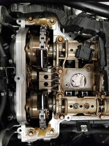

Anbei lade ich noch ein Bild von meiner Steuerkette hoch. Die Markierung auf dem Zollstock ist die neue Kette.
Da die neue Kette in die alte eingehängt wird, konnte ich nicht beide nebeneinander halten. Die OT-Markierungen haben bei beiden Ketten gleich ausgesehen.

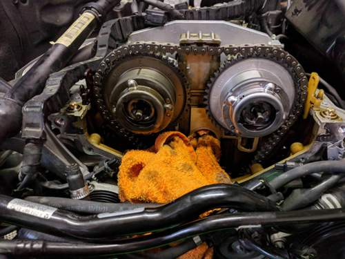

Ich lade auch noch ein Bild von dem erneuertem NWV hoch, damit man das mal sehen kann.
Allerdings hilft es wahrscheinlich nicht, dieses Rattern zu lokalisieren. Meine Vermutung ist vielmehr, dass die Kette durch irgendein anderes Bauteil (Unterdruckpumpe oder HD-Pumpe o.Ä.) zum schwingen angeregt wird.
Für mich klingt es auch nach der halben Drehzahl der Kurbelwelle und würde aus meiner Sicht eher auf die Nockenwellen als Entstehungsort schließen.
Vielleicht schlagen auch die "Flügel" innerhalb der Nockenwellenversteller aneinander (durch ungleichmäßige Belastungen von der HD-Pumpe/Unterdruckpumpe)

Die nur 1 mm Längung passt einfach nicht zu deiner Laufleistung.
Ich lade ein Bild von meiner Steuerkette hoch. Die Markierung auf dem Zollstock ist die neue Kette.
Sicher kannst du die neue und alte Kette aufgehängt vergleichen. Die müssen dafür ja nicht nebeneinander hängen. 😉
Also so wie du es auch auf dem Zollstock praktiziert hast.
Ich weiß nicht wann du die Fotos geschossen hast. Da oben in der Mitte fehlt noch das richtige Gleitstück und die Kette (wenn der Spanner aktiviert war und der Motor bereits von Hand durchgedreht wurde) ist für mich zu lang. Die mechanische Vorspannung (Rastung) im Spanner bewirkt bei neuen Bauteilen bereits eine volle Kettenspannung. Das obere Gleitstück wenn es vor der Aktivierung und dem durchdrehen vergessen wurde, läßt sich danach nur noch schwer eindrücken.

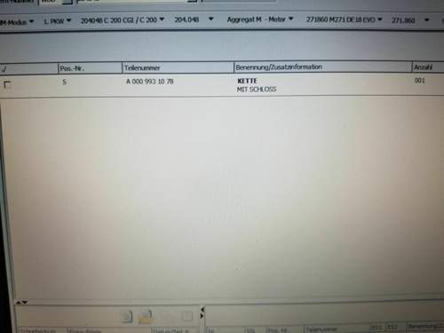

CGI EVO Turbo Kettentrieb
So das mit der Kette mußte ich doch jetzt einmal im EPC überprüfen.
Da gibt es für die CGI EVO´s also die M271.8xx und von denen reden wir ja hoffentlich alle, bei den 180, 200 oder 250ziger keine geänderten Kettenausführungen.
Stelle dazu auch nur ein Foto ein.
Hat da vielleicht schon vorher ein "Fachmann" sein Glück versucht und dann einfach aufgegeben? 😁
Deshalb vielleicht auch nur die 1 mm Längung da die Kette bereits NEU aber falsch war.
Moegliche Kette bei M271.8xx

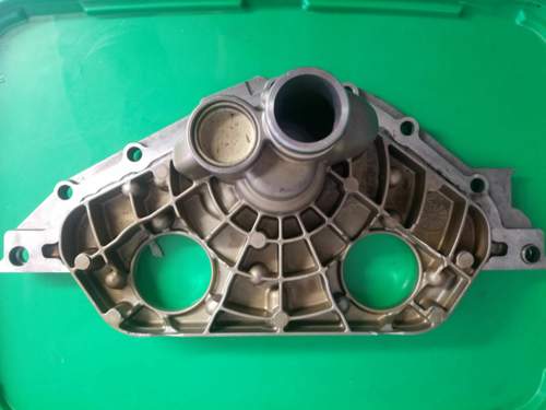

Hier ist zwar kein Verkaufsportal aber ich hätte noch eine Unterdruckpumpe und den neueren Stirndeckel mit der 14 06. Beide Teile sind garantiert keine 90.000km gelaufen (sieht man auch in den Bildern das Alu ist noch nicht dunkel) und natürlich voll funktionstüchtig.
Bei Interesse hier melden. Danach schalte ich meine PN wieder kurzfristig ein.
Stirndeckel oben von vorne
Stirndeckel oben von hinten
E.Nr. Stirndeckel

Was steht denn jetzt auf deinem Stirndeckel für eine Nummer?
