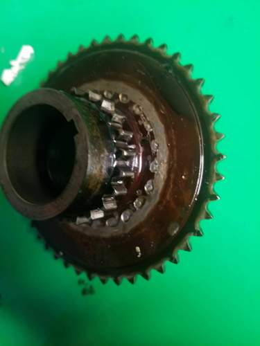

Wurde das untere Kurbelwellen Kettenrad auf Einschlagstellen überprüft? Siehe Foto
Injektoren eher nicht. Da sollten dann auch irgendwann Fehler von einem Klopfsensor abgespeichert sein.
Gruß Michael
Kurbelwellen Kettenrad M271 EVO

Dann bleibt ja nur ein zu festes Kettenglied, eingelaufene Gleitschienen, nicht eingebaute Übersprungschutze oder ein verschlissenes unteres Kurbelwellenrad.
