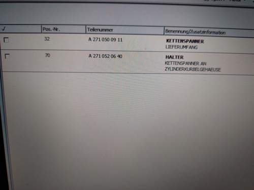

Ich hab mal nachgesehen .... man kann den Spanner auch Einzeln kaufen ... somit besteht die Möglichkeit, das nicht jeder auch den Halter gewechselt hat. Dieser Zusammenhang wäre mal interessant zu erfahren. Evtl. hat sich ja am Kettenspanner etwas geändert ... was der "alte" Halter dann nicht "kann". ???
@HansWerner schrieb am 18. März 2023 um 07:04:19 Uhr:
Es hat für den CGI EVO Turbo M271.8xx über den hier ausschließlich geschrieben wird nach EPC nie einen modifizierten Halter oder Kettenspanner gegeben.
Dieser modifizierte Halter wurde nur für die ganz alten Kompressor Motore mit einem modifizierten Spanner entwickelt.
Dieser modifizierte Spanner von dem M271.9xx kann auch nicht bei den M271.8xx Motoren verbaut werden.
Siehe im Link die Teile 32 & 70 für den CGI Turbo: https://mb-teilekatalog.info/view_SubGroupAction.php?...
Zusätzlich unten auch ein Foto ohne eingeschaltete Filter aus dem MB EPC.
CGI EVO Spanner und Halter

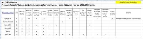

Übersichtsliste Nr. 3 - Stand 21.03.2023 - Stand 18:00 Uhr
M271 EVO Motor
Problem: Rasseln bei betriebswarm gefahrenem Motor
beim Abtouren - bei ca. 1400/1500 Umin
Servus RASSEL-Bande 🙂
Ich hab mir alle Beiträge noch einmal durchgelesen und die Angaben bzgl. der Reparaturen in einer Excel-Tabelle zusammengefasst. Dies ergibt einen schnellen Überblick über die bisher erfolglos durchgeführten Maßnahmen. Ich hoffe dies hilft uns den Überblick zu bewahren.
x = durchgeführte Massnahme (ohne positives Ergebnis)
Liste M271 EVO Rattern
