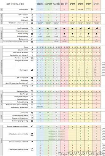

Hier ist mal eine kleine Übersicht was die einzelnen Fahrmodis machen inkl Gasstellung.
Da steht auch etwas über die Klappe.
Kann man diese Tabelle umprogrammieren lassen?
Zum Beispiel, will ich alles auf Sport ausser das wie in Comfort die hohen Gänge eingelegt werden, um die Drehzahl beim dahinrollen zu senken...
@i-B4se schrieb am 13. September 2015 um 17:57:16 Uhr:
@ezb schrieb am 16. September 2015 um 20:27:36 Uhr:
nein, lässt sich nicht codieren...
