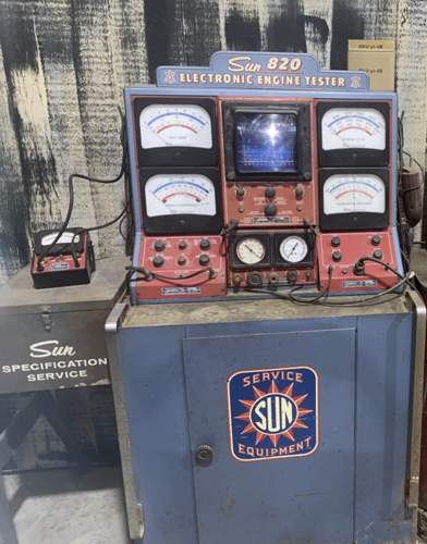

Es war einmal . . . .
Damals, im vergangenen Jahrhundert, als wir alle noch die Suntester Tune-up Maschine hatten (gemäß Bild)
war dieser Geber nützlich - vorausgesetzt man hatte auch den MB Stecker der in die Diagnosebuchse (du nennst es Auslesestecker) gesteckt wurde - dann konnte man den Zündwinkel auf der Sunmaschine auslesen und man benötigte kein Stroboskop. Heutzutage kann man den Suntester noch hier und da verstaubt in einer Werkstattecke sehen - allerdings funktionieren sie nicht mehr, da Keiner weiß wie man diese Dynosaurier repariert.

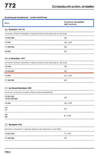

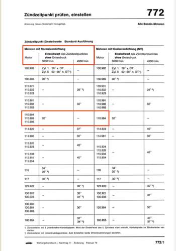

Laut MB Einstellungen sollte im Leerlauf ca 750 u/min 3 Grad nach OT +-4 Grad und bei abgezogenem Unterdruckschlauch am Zündverteiler und Drehzahl 3400 bei etwa 27 Grad nach OT
Ich glaube du verwechselst vor und nach.27 Grad nach? Da würde er gar nicht mehr laufen. und auch bei 5 nach wundert mich weniger, dass er nicht vernünftig läuft.
Hast du denn die richtigen Werte vorliegen? Offensichtlich bringe ich wirklich was durcheinander.?.?. Hmmm ist ja seltsam
@Go}][{esZorN schrieb am 20. April 2024 um 10:58:09 Uhr:
Die Werte scheinen schon zu stimmen, nur halt alles vor OT, dann passt das schon.
Ja, bei 3400RPM haben wir Frühzündung - also vor OT.
Wenn du dir Bild 1 ansiehst - ist zwar nicht deine Landesausführung aber trotzdem - kannst du sehen daß im Leerlauf OT oder nah dran i.O. ist (mit Unterdruck)
Im Bild 2 bestätigt dann auch was Go}][{esZorN vorher schon gesagt hat.

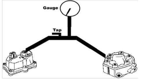

Hast du schon mal den Steuerdruck geprüft ? Das ist der Druck der vom Warmlaufregler geregelt wird.
Ok das war dann von mir ein Dreher drinnen vor OT dann …. Danke, Steuerdruck habe ich nicht geprüft wie und wo kann ich den Prüfen?
@Robi74 schrieb am 20. April 2024 um 11:36:28 Uhr:
Dazu benötigst du ein Benzindruckmanometer und 2 Anschlussadapter damit das Manometer zwischen Mengenteiler und Warmlaufregler angeschlossen werden kann.
Siehe die vereinfachte Darstellung im Bild.
