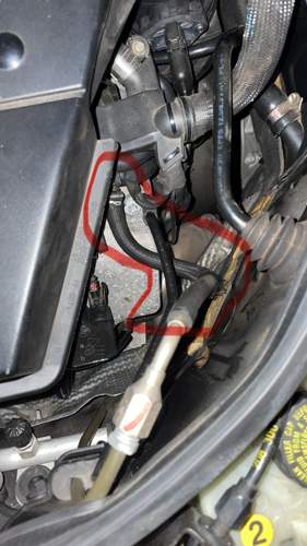

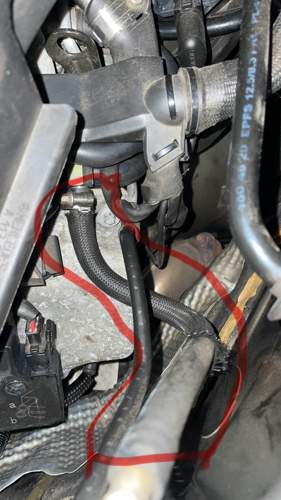

Hallo Community,
ich wollte den im Anhang markierten Schlauch austauschen, da er spröde ist.
Hat den schon jemand ausgetauscht und weiß welchen ich da genau benötige?
Bild #211467896
Bild #211467899

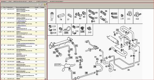

Das sollte aber der TE anhand der Grafik aus dem EPC können,
er kann das Teil ja auch in "Echt" sehen und die OEN in der Grafik finden... 😎

für mich sieht das wie gewöhnlicher 7,5mm, doppelwandiger weil Gewebeverstärkter Kraftstoffschlauch aus, der an den Enden mit Schlauchschellen fixiert ist. Sowas gibt es als Meterware in fast jeder KFZ-Werkstatt für wenige Euros.
