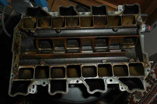

ich würde gerne an meinem M113 Motor das AGR Ventil deaktivieren. Hat das schon mal jemand gemacht und gab es negative Auswirkungen auf den Motorlauf ?
Ich habe gestern das Saugrohr zerlegt und so viel Ruß und Dreck wie da drin war kann nicht gut für den Motor sein.

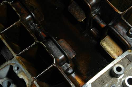

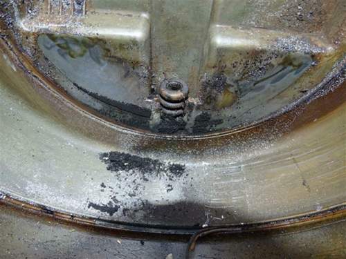

Auftrag ausgeführt !
Ich habe das Unterteil des Saugrohrs zuerst mit dem Fön heiß gemacht weil sich im kalten Zustand überhaupt nichts getan hat. Trotzdem musste ich relativ viel Gewalt anwenden bis sich das Innenteil aus der äußeren Schale gelöst hat.
Dann sieht man, dass das Ende des Schlauchs wellenförmig ist wie ein Faltenbalg. Beim Versuch diesen nach außen herauszuziehen ist der bereits poröse Schlauch mehrfach abgebrochen. Danach konnte ich das Endstück nach innen abziehen. Beim Zusammenbau wird der kleine Nippel am Saugrohr Innenteil in den Schlauch gesteckt. Wenn man den Durchmesser des Endstücks mit dem Loch vergleicht wird klar, dass keine Chance besteht diesen Schlauch von außen zu ersetzen, oder komplett nach außen heraus zu ziehen. Er kann nur von innen eingezogen werden. Inzwischen habe ich auch Zweifel, dass es diesen Schlauch so als Ersatzteil gibt, da im EPC der Zusatz „Meterware bestellen“ steht. Somit dürfte es sich um einen ganz normalen Schlauch handeln ohne den benötigten Ansatz. Eventuell könnte ein ganz normaler Schlauch funktionieren wenn man das Faltenteil entfernt und den Schlauch direkt auf den Nippel steckt. Dann hat man aber das Problem, dass durch das zu große Loch Falschluft gezogen wird.
Neben dem Nippel befindet sich eine rote Gummischeibe welche wohl als Rückschlagventil dient. Durch den Unterdruck im Saugrohr wird hier Luft herausgesaugt und kann nicht wieder zurückströmen. Durch die zwei Deckel vorne und hinten ist somit in dem Saugrohr ein abgeschlossener Druckspeicher integriert, welcher den Unterdruck für die Betätigung der Saugrohrklappen liefert. Die von dir genannte weitere Unterdrucköffnung habe ich nicht gefunden, oder ich habe nur nicht verstanden, was damit gemeint ist.
Ich hoffe das hilft euch weiter.
Zuerst Fön und dann Gewalt
So langsam kommt das Innenteil raus
Schlauch innen
+12

@ MichaelV12
super Fotos !!!!!
jetzt habe ich erst verstanden ,was mit der von mir erwähnten Unterdrucköffnung gemeint war😉
es ist genau das rote Ventil neben dem Schlauchnippelauf BILD 15 😁
ich hatte es in dem damaligen Bericht auf BENZWORLD wohl nicht richtig verstanden.
aber ,jetzt mit Deinen Fotos ist es klar; gemeint war genau diese rote Ventil.

Also ich war auch die Tage am Saugrohr zu Gange.
Ich kann die Erfahrungen, was die Ersatzteile betrifft dem TE nur zustimmen.
Und die Unterdruckdose ausserhalb geht nicht, weil durch den Unterdruck im Saugrohr die Unterdruckdose und damit dann die Klappen im Saugrohr gesteuert werden!
Ih habe es auch kompett gereinigt und zerlegt und anschließend wieder schön abgedichtet und zusammengebaut!
Erfolg ist mäßig. Ich glaube nicht dass die Klappenstuerung geht. Daher fehlen mir auch einige PS !!!!!!
Daher habe ich mal gleich bei Autoteile Teufel ein neues Saugrohrmodul (PIERBURG 7.22671.06.0) für 584,34 € bestellt.
Ist so ungefär der 1/2 Preis, was man bei MB bezahlt.
Fazit: wenn ich den ganzen Reinigungsaufwand, Kosten Reinigungsmittel, Ein- und Ausbau, doppelten Dichtungskauf rechne, dann hat sich der ganze Aufwand nicht gelohnt und ich weiss, warum MB hierfür keine Teile anbietet! Wenn ich nochmals vor dem Problem stehen würde, dann würde ich mir die ganze Reinigung gleich sparen und neu kaufen.
Es ist zwar ein stolzer Preis für das Neuteil, aber es ist auch ziemlich groß, hat viel Material und auch viel Technik. Es sind noch wesentlich einfachere Teile um das Saugrohrmodul verbaut, die einen gefühltes schlechteres Preis/Leitungsverhältinis haben. z.B. das kleine Röhrchen mit der Ziehharmonika ABGASRUECKFUEHRLEITUNG 79,52 EUR, (LUFTPUMPE) ELEKTRISCH 794,22 EUR oder ABSCHALTVENTIL RECHTS oder LINKS 131,23 EUR
