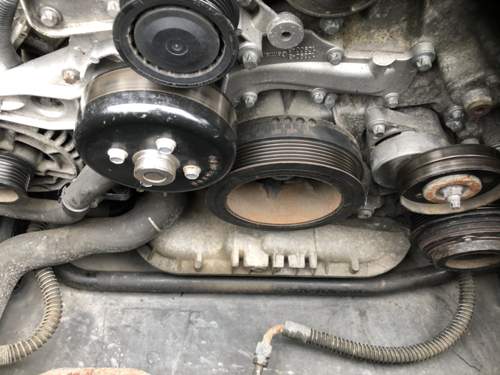

Habe gestern meine alte Riemenscheibe der Kurbelwelle erneuert.
Die alte Scheibe war an sich noch gut, aber wollte ich aufgrund des Alters einfach erneuert haben.
Habe mir dann von Continental einenRiemenscheibe VD1070 und die passende Schraube MS32 gekauft. Diese Komponenten hatte ich schon früher mehrfach erfolgreich verbaut.
Der Einbau war mit dem Mercedes Spezialwerkzeug problemlos durchführbar.
Scheibe blockiert, Schraube geöffnet, alten Dichtring entfernt, neuen eingesetzt, neue Scheibe platziert und mit entsprechendem Drehmoment angezogen. 200nm und nochmal 90grad. Natürlich vorher alles gereinigt und loctite verwendet
Beim ersten Start hatte ich eine merkliche Unwucht im motorlauf… der komplette Riementrieb wackelt merklich mehr als vorher. Auch die komplette Spanneinheit wackelt wie blöd. Man merkt richtig die Vibrationen, wenn man im Auto sitzt. Die neue Riemenscheibe läuft merklich unrund. Die Frage ist, woran liegt es?
Hat die Scheibe eine Unwucht? Werde morgen die alte Scheibe zurückbauen und nochmal testen.
Evtl hatte jemand von euch mal so ein Problem?

Heute ist die Gates Riemenscheibe bei mir angekommen. Macht einen guten Eindruck. Die Gummierung sitzt perfekt. Vielleicht sollte sich jeder M112 und M113 auf Lager legen bevor es heißt das sie nicht lieferbar ist.
Die Frage ist ist nicht ob die perfekt sitzt, sondern wie lange sie hält? Und da setze ich, erfahrungsgemäß, immer mehr auf original Teile!
Und ich so gut wie nie, habe damit auch keine schlechten Erfahrungen.

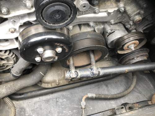

Hallo!
Heute früh in einem ruhigen und entspannten Moment habe ich mir die Riemenscheibe vorgenommen. Vorher noch einen geeigneten Gegenhalter zusammengeschweißt.
Mein Schlagschrauber hatte leider nicht genug power aber mit dem Gegenhalter ging es sehr entspannt und schnell sowohl die Demontage als auch die Montage von statten.
Ein paar Impressionen habe ich noch beiläufig abgelichtet.
Falls jemand Bedarf nach dem Gegenhalter hat, dann kann er sich den gerne bei mir ausleihen.

Ja die Schraube muss erneuert werden da es sich um eine Dehnschraube handelt die mit 200Nm + 90° festgezogen wird.
