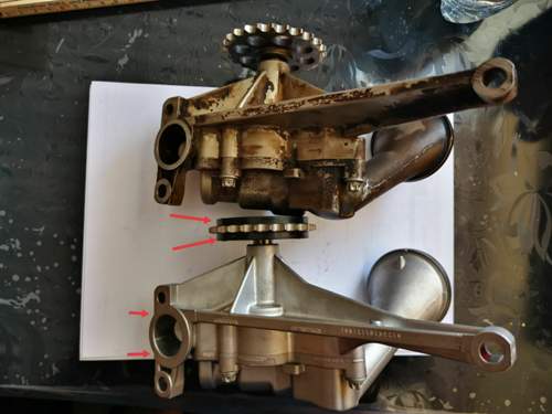

Heute die neue Pumpe geholt. Im Vergleich alt vs neu, gibt es ein paar Unterschiede.
Zum einen hat MB die Öffnung druckseitig zum Motor ca. einen Millimeter verkleinert, die Dichtfläche aber ca 2,5mm vergrößert. Zum zweiten ist am Kettenritzel beidseitig ein Gummirand angebracht worden, um scheinbar die Antriebskette geräuschdämpfender laufen zu lassen.
Ansonsten nur kleinere Unterschiede, am Aussenarm ein Langloch zum Anschrauben und einige Änderungen an den Versteifungsstreben.

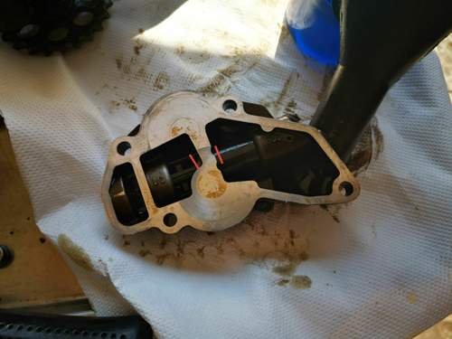

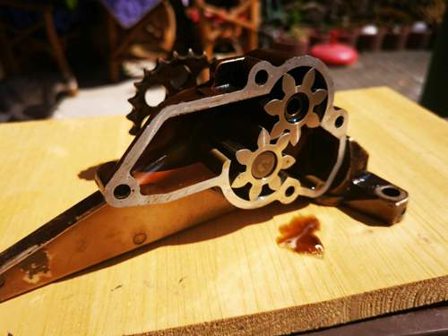

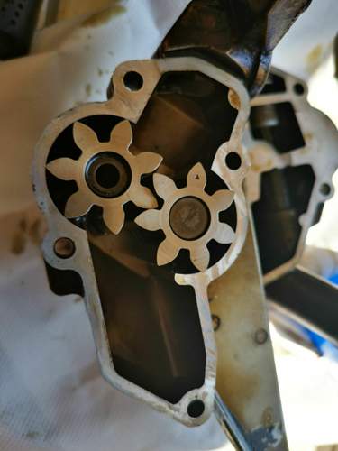

Ich habe eben nochmal ein paar Bilder der zerlegten Pumpe gemacht und mir die Riefen mit der Lupe und Haarlineal angeschaut. Ist doch tiefer wie anfangs gesehen. Zwischen den roten Markierungen ist, mit Haarlineal betrachtet, doch ein Lichtspalt zu sehen. Ich denke es liegt daran, zumal ja eine Seite die Ansaug- und die andere Seite die Druckseite ist.
Hinzu kommt, jetzt optisch gesehen, dass das Antriebsritzel sich wohl stärker eingearbeitet hat, wie das zweite Ritzel. Was auch bedeuten würde das die Pumpenwelle Spiel haben müßte, zwar so nicht merkbar, aber das müßte man messen.
Gruß Andreas

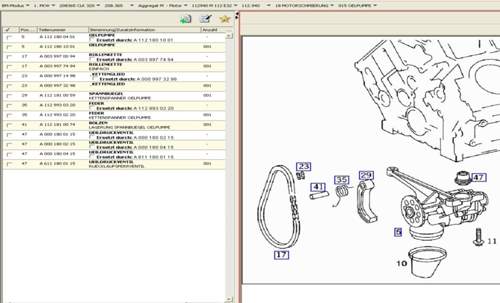

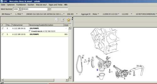

Gerade bei MB angerufen und Verwirrung gestiftet...
Drin war die Pumpe A 113 181 00 01.
Laut meinem EPC und dem von MB existiert die Nummer nicht. Laut EPC gehört die A 112 180 10 01 rein. Diese existiert aber laut Internet nicht.
Der 430er hat die die A 113 180 00 01. Also nur statt der 181 die 180.
Diese Pumpe hab ich jetzt bestellt, hoffentlich passt sie, denke ich aber schon, da es eigentlich der gleiche Motor, nur mit zwei Zylinder mehr ist.

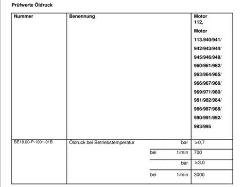

Der M112/M113 sollte, laut WIS, im Stand mindestens 0,7 bar haben, und bei 3000 Umdrehungen mindestens 3bar. An den 0,7 und den 3 bar kratze ich nur mit gutem Willen, wenn ich seitlich auf den Manometer schaue, generell ist er also, bei Betriebstemperatur, an der unteren Grenze, wenn er kalt ist, viel höher.
Sicher bringen mich die 300,-€ nicht um, auch wenn es schon viel Geld ist, aber ein neuer Motor kostet mehr. Und Neuteile sind durch nichts zu ersetzen, ausser durch noch mehr Neuteile. Ok war eigentlich mit Hubraum, aber passt hier auch 😁

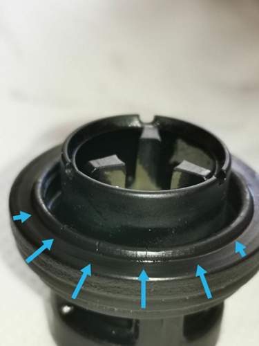

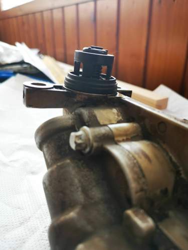

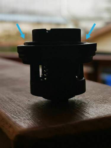

Die neuen Teile sind zwar noch nicht da, aber ich bin ein ganzes Stück in punkto Diagnose weiter, und möchte euch darüber berichten. Heute habe ich mal alle Teile mit Bremsenreiniger gespült.
Pumpe an sich wird wahrscheinlich nicht das Problem gewesen sein. Aber das Rückschlagventil, was druckseitig die Pumpe zum Motor abdichtet (Bild 1) ist der Knackpunkt. Das gute Stück ist ja komplett aus Kunststoff. Nach dem Reinigen sah ich dann das Problem. Zum einen wurde das Teil seinerzeit im Werk schief eingesetzt (Bild 2).
Im WIS steht explizit drin, beim Einbau auf korrekten Sitz achten. Scheinbar kannten die damals die Problematik. Das war einer der Druckprobleme, und der andere sind die Materialrisse in der Dichtfläche im Kunststoff (Bild 3). Ok, das Auto ist 23 Jahre alt, mit 285000km auf der Uhr, quasi gerade aus der Garantie raus 😁
Also das eigentliche Problem ist und war das Rückschlagventil, durch den Falscheinbau, bzw. die Alterung geht halt im warmen Zustand der Druck weg.

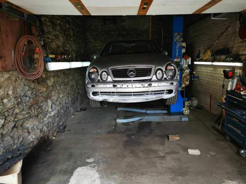

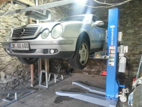

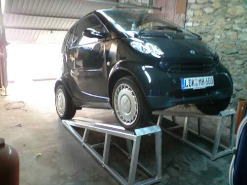

Wie schraubst du? Zu Hause, in der Garage? Hobbywerkstatt bzw. Mietwerkstatt (was sicher schwierig ist, da ja der Wagen sicher nun "offen" rum steht)?

Gerne, nur so kann ein Forum existieren.
Ich schraube seit 35 Jahren zuhause in der Scheune, was ich an Werkzeug brauche, kaufe ich, und da hat sich in den Jahrzehnten viel angesammelt, da ich alles selbst repariere. Vor sieben Jahren hatte ich mir dann eine Ein-Säulen-Bühne geleistet. Man wird halt älter, da macht das unterm Auto liegen, keinen Spaß mehr. Obwohl ich auch da schon komfortabel unter 60cm hohen und 2 Meter langen, selbstgebauten Rampen lag, und so jahrelang mein Unwesen trieb.
Jetzt, nach sieben Jahren hat die Bühne auch eine kleine Überholung hinter sich gebracht. Hydraulikzylinder neu abgedichtet und die Gleitlager getauscht.

So, abschließende Rückmeldung. Der 320 läuft wieder. Öldruck ist bei 90° Öltemperatur im Leerlauf auf 1,5bar. Beim Fahren ca. 5,5bar.
Alles wieder wunderbar.
Im Endeffekt denke ich, dass es nur am Überdruckventil lag, bzw. dessen total verdrückter und verhärteter Dichtung.
Ich hoffe das der Thread für die Nachwelt als Anleitung dient, dann hat er seinen Zweck erfüllt.
