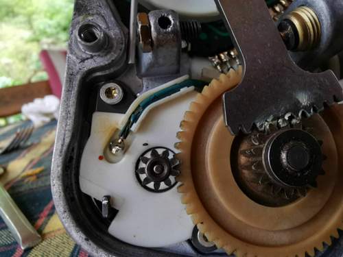

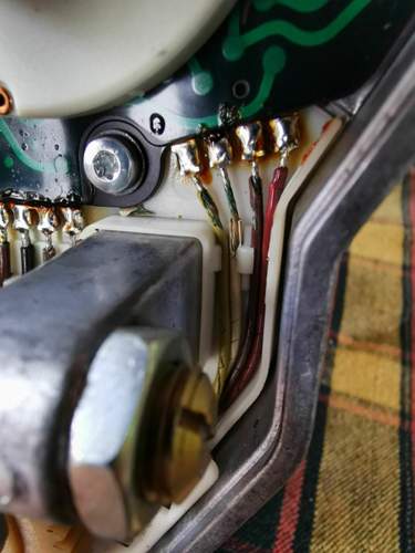

Also habe ich mich selbst auf Spurensuche begeben und habe die Drokla ausgebaut und gereinigt.
Beim öffnen der Drokla habe ich gesehen, dass alle Kabel in der Drokla porös sind.
Kann das eine Ursache für die Konstant zu hohe Drehzahl sein und die schlechte Verbrennung?
Kein Sägen, Leistung normal und Verbrauch mit ca. 12 L eigentlich ok.
Bei Kleinanzeigen gibts eine generalüberholt Drokla, hat damit schon mal jemand Erfahrungen gemacht?

@sensor 1 schrieb am 15. August 2020 um 11:45:26 Uhr:
wenn der Drosselklappensteller kaputt wäre würde er auch nicht richtig im Standgas laufen und ausgehen
Habe zum testen den Stecker der Drokla gezogen und er läuft im Stand bei ca. 600-700u/min.
Spricht also doch ziemlich dafür das die Drokla spinnt oder?
Das sind zu 99% die Kabel.

Worauf bezieht sich diese Aussage? Die Kabel der Drokla werden neu gemacht, mein "Test" den Stecker abzuziehen, bestätigt ja deine erste Aussage, die Drokla ist defekt.
Das bezog sich auf die Aussage dass der Poti in der DK nicht erneuert werden könne.
Die Kabel aber schon.
Man muss seinen MKB auch nicht erneuern, weil das MSG und der Motor sind ja auch noch die alten. Wer weiß wie lange die noch halten.
Deshalb meine Empfehlung, erneuere die Kabel an der DK, und die Chance dass alles wieder läuft ist groß.

Aber die maroden Kabel sind überwiegend die DK Probleme.
Wie schon jemand geschrieben hat, man müsste den Stecker aufschneiden. Es gibt den Kabelsatz mit Stecker wohl aber bei MB zu kaufen.
Und wenn man sich das Gefummel mit der Kupplung zum MKB sparen will, dann kauft man sich beim Freundlichen die Kupplung mit Kabel dran (Preis war letztes Jahr ca. €90,00). Anleitungen und Bilder findet man im Netz mittlerweile genug

Das Poti muss in erster Linie genau wei bei den M102/M103 Modellen keine defekten/abgeriebenen Schleifbahnen haben. Man müsste also das mit einem Osziloskop messen. Machen die Fachleute bei mkb sicherlich auch, wenn sie die DK vorm Kabelwechseln prüfen. Kurth Classics geht laut Mitarbeiter so vor. Ruf doch einfach mal bei MKB an.
Außen an der DK ist der Mikroschalter, den kann man zunächst selbst einmal prüfen, ob der zuverlässig schaltet, wird vermutlich betätigt Durchgang haben müssen.

zeig doch mal ein Bild von dem Kabel, das ist doch ein Gummikabel? da sind doch alle Adern im Gummi vergossen
summt die Drosselklappe wenn Zündung an ist?
Ja die Drokla summt dauerhaft wenn die Zündung an ist, anbei die Bilder.
