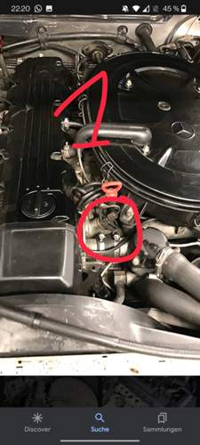

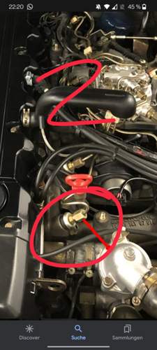

Ne Frage dazu...welche Dichtung hast du bei den Düsen verbaut?
Im Teilekatalog Posten 14 gibt es zwei Teilenummern:
A1030780173 "Führung"
A1160700077 "Führungsrohr"
Die 103 Nr scheint auf Bilder vollgummi zu sein.
Die 116 Nr hab ich vom Freundlichen...ist ein drehbarer Kunststoffring mit "Gummirüssel"
Was ist besser oder gar falsch?
Die mit A116 beginnende Nummer ist auf jeden Fall korrekt. Diese Dichtung wird auf die ESD geschoben, und beides zusammen in diese Kunststoff-Führungen. Hier gibt es wiederum einen O-Ring, der das Düse/Führung-Paket zum Saugrohr hin abdichtet.
So ist es zumindest bei mir. Wenn bei dir auch, dann wirst du mit meiner Beschreibung etwas anfangen können.
Die Nummer die mit A103 beginnt habe ich aber auch schon oft im Netz gesehen. Ich bin mir gerade nicht sicher ob es auch ausführungen des M103 gab, wo diese Variante anstelle des ganzen Dichtungs/Führungs-Geraffel verbaut ist. Ich meine sogar, das letztens im Motorraum eines 300SE W126 von nem Kumpel gesehen zu haben... Würde ich aber nicht drauf schwören.
Vielleicht kann uns ja wer anders aufklären🙂
Nachtrag:
OK, google hat schon geholfen.
Auf Bild 1 ist es wie bei mir (260E, 03/88)mit Dichtung A116"
Bild 2 ist wie bei meinem Kumpel mit Dichtung A103"
Vllt kann dann noch jemand erläutern wann was verbaut wurde. Ich ich habe die Vermutung, dass A116 die erste variante war (weil die 116 ja auf den M116 hinweisen müsste, der ja älter als der M103 ist). Variante A103 könnte eine spätere, verbesserte und/oder vereinfachte Version sein, die dann extra für den M103 entwickelt wurde, womit dann die 103er Teilenummer zu erklären wäre.
Ok, dann bin ich erstmal beruhigt, nicht die falschen Teile zu haben. O-Ringe hab ich natürlich auch.
Mal sehen wann ich dazu komme, und wieviele der Bosch-Düsen ordentlich sprühen.
Ja, ne Aufklärung bzgl der Unterschiede wäre nicht schlecht.
PS: bei mir ists auch wie Bild 1 (300CE 06/92)
Laut „Teileinformation“ gab es beim M103 so etwa MJ 1986 da bei der Führung/Führungsrohr eine Änderung. Die 103er- Nummer war bis 1986 gültig, dann die 116er Nummer. Gleiches gilt für die „Isolierung“ Düse an Saugrohr. Diese Änderungen kamen zusammen. Es gibt also einen „ganz frühen“ Stand und einen „späteren“ Stand bis mindestens 1991. Das Bild 1 müsste hier „spät“ zeigen; das Bild 2 vermutlich den „frühen“ Stand.
Beide Stände sollten funktionieren und bei korrekter Montage auch keine diesbezüglichen Probleme machen. Im übrigen sind weniger gute Spritzbilder der Düsen bei K und KE-Jet erfahrungsgemäß ziemlich unkritisch. Das sieht bei Nadeldüsen (Diesel) oder intermittierender Einspritzung ganz anders aus. Bei der K/KE-Jet ist hier der Mengenteiler die viel kritischere Komponente. Den gab es erst vor kurzem noch (genau deshalb) bei BOSCH als „remanufaktured“ im Tausch (leider teuer). Man kann das in Grenzen auch einfach testen: die 6 Leitungen abschrauben am Mengenteiler. Dann KPR PIN 7 und 8 brücken, so dass die Pumpe dauernd läuft. Dann sollte bei Zündung auf „2“ bei korrekter Einstellung der Sprit gerade kurz vor dem „Raussabbern“ im Mengenteiler sein. Fallls nicht mit der CO-Schraube hier genau den Punkt einstellen. Oft sind hier dann die einzelnen Zylinder eben nicht gleich. War bei meinem W126 auch genauso. Der Mengenteiler war die einzige „alte“ Komponente in meinem Auto. Nun mit neuem (NOS) Mengenteiler sind alle 6 genau gleich. Der Sprit steht im Gewinde der Leitung aber es läuft nichts raus und genau so muss es sein. Dann und nur dann bekommt jeder Zylinder die gleiche Spritmenge und läuft schön (guter Motor natürlich vorausgesetzt). Meiner läuft nun wie „angenagelt“ mit 545-550 U/min. Bitte mal prüfen. Viel Erfolg!
