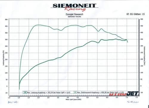

Ich hatte auf der Rolle diese Werte: ~350 PS, ~460NM
440i Cabrio Non OPF (2017)
Auspuff: Akra Evo
DP: Serie
Motor Software: Serie
Aber ist OT...
