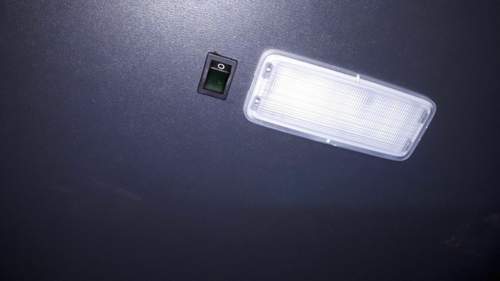

Das sieht zwar schön aus, aber wenn während der Fahrt dein Ladegut verrutscht ist der Schalter tot, oder ?
Für Camper-Ausbau ist das natürlich zwingend notwendig. Ich schlafe aber voraussichtlich nicht im Caddy.
Vielen Dank für die Vorschläge, aber es bleibt dabei: Am Auto wird nichts bleibend verändert, da bin ich Spießer.

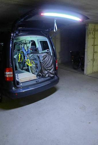

Ich wollte auch nichts am Fahrzeug verändern. Außerdem waren mir die VW-LEDs zu dunkel.

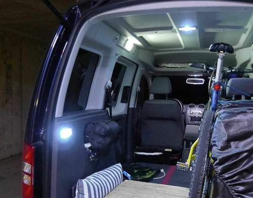

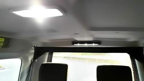

Ich habe die gesammte Innenbeleuchtung mit China-LED Birnen getauscht.
Auf der linken Seite vom Himmel habe ich eine zusätzliche "Deckenleuchte" ins Netz gelegt. (Abzweigung über Leuchte im Himmel)
An der Heckklappe habe ich ein selbstklebendes LED-Band fixiert (12 Volt, abgezweigt von der seitlichen Kofferraumleuchte). Die Enden mit rotem Isolierband umwickelt, die als "Begrenzungsleuchten fungieren).
Klebt seit Jahren und ohne große Bastellei und günstig (gibt es im Elektronishop für keine 10€).
Das ist jetzt wirklich hell, wie man in der Tiefgarage sehen kann.

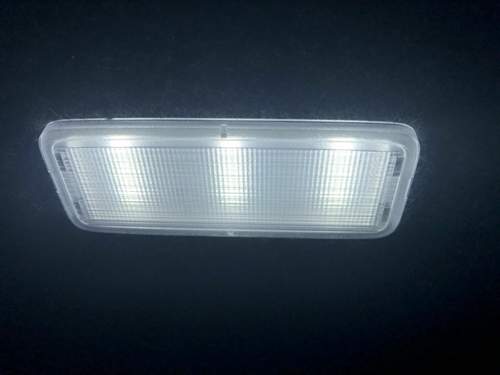

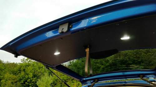

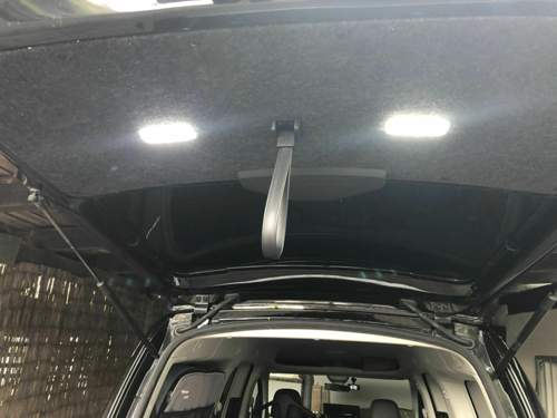

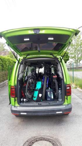

Wie von @boxor geschrieben habe ich es nun gelöst und bin damit glücklich geworden.
Nach langer Suche fand ich bei INTERLOOK.pl also in Polen die passenden LEDs für meine Heckklappenbeleuchtung in der passenden Farbtemperatur von geschätzt 4000°-4500° Kelvin. Und zwar Spottbillig !!! Deutlich heller und "weißer" als die Original-VW-LEDs und ohne Canbus-Fehlermeldung.
https://interlook.pl/...D-Lampe-W5W-T10-5630-9-SMD-CAN-BUS-seitig.html
Die restliche Innenraumbeleuchtung habe ich gleich mit gewechselt in etwa ähnlicher Farbtemperatur. Bei hypercolor.de kann man ja gleich das zum Fahrzeugtyp passende Komplettset bestellen. Das Auswechseln der Leuchtmittel ist ein Kinderspiel. Endlich "meine" Lichtfarbe ! 4000°Kelvin durchgehend.
https://www.hypercolor.de/LED-VW-Caddy-Kombi-Typ-2K
Falls jemand auch so verzweifelt sucht, kann das vielleicht helfen.
