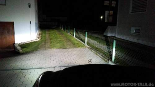

Moin,
Meine Brenner scheinen dem Ende entgegen zu blicken,der eine ist schon rötlich.Jetzt habe ich mir mal die Mühe gemacht,ganz grob die Beleuchtungsstärke zu testen.
-Der rötliche Brenner kommt auf etwa 500 Lux
-Der bessere Brenner auf etwa 2000 Lux
Als Vergleich:
-mein w208 mit Halogen auf etwa 7000 Lux
-der Golf meiner Freundin(neues Modell) mit Xenon kommt auf etwa 14000 Lux
Das sind jetzt keine Laborbedingungen gewesen,aber man kann gut erkennen,dass meine Brenner am Ende sind.Mit neuen Brennern werde ich dann nochmal testen.

Hier mal eben die Ausgangssituation von heute Abend
20181227-180136
Fahr vor eine weiße Wand (Gebäude im Industriegebiet oder ähnliches), am besten ohne externes Licht, gleiche Umweltbedingungen und gleicher Abstand, das gibt IMHO das beste Ergebnis zum vergleichen der Helligkeit.
Und beide Male die Kamera auf die gleichen manuellen Werte einstellen! Auch an die WB (White Balance) dabei denken! "Korrekte" Belichtung ist dabei nicht so wichtig wie gleiche Bedingungen!
Auf schöne WB achte ich immer bei meinen Bildern 😉
Mal sehen wie das Wetter wird, vielleicht fahr ich vorm Austausch noch ins Industriegebiet...
