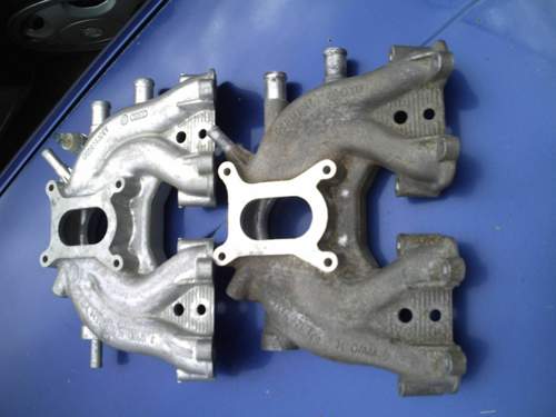

Total geil sowas. Er hat den Turbo hinter dem Vergaser, also Pull-Through. Ich mach mal nen paar Bilder, die Ansaug/Abgaskrümmerbrücke (ist bei dem Motor eins) ist ein Bild für die Götter.
@SteinOnkel schrieb am 2. März 2015 um 05:08:53 Uhr:
bestimmt

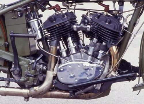

MFG
Stehende-ventile
Standing valve
Harley-sv-flathaed

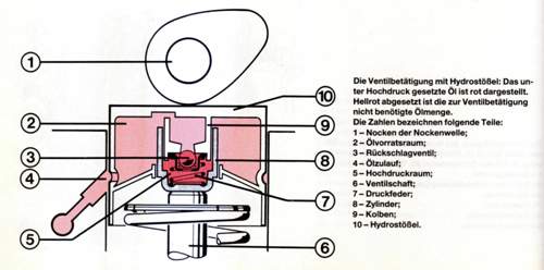

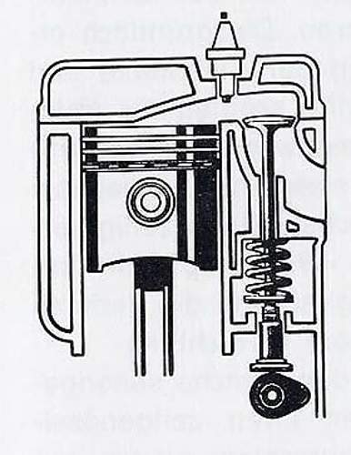

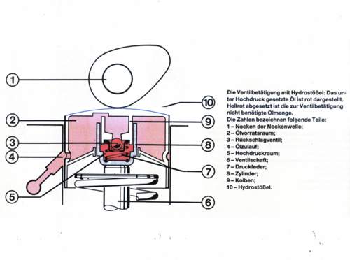

Die Ventilerhebungskurven sind ganz anders da der Schlepphebel ja auch eine runde Lauffläche hat.
hab mal versucht das etwas zu verdeutlichen indem ich ein Tassenstößel oben "rund gemacht" habe (Bild 3),
bei der orig. Tasse wäre die Kurve relativ linear, bei der gewölbten progressiv weil erst der Nocken auf den tieferliegenden Teil der Tasse trifft, später die Nockenspitze dann auf das Hochgewölbte, also beides gleichzeitig wirkt, Nocke und Wölbung.
(Nockenhub bleibt aber gleich)
(nächstes mal schreib ich auch erstmal alles in word und kopiers dann erst hier rein, war `ne Menge Arbeit die den Bach runter ging 😠 😠 😠 )
Ventiltrieb001
Ventiltrieb002
Ventiltrieb003
