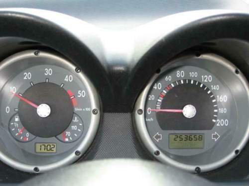

Folgendes Fehlerbild:
Ich fahre los, unmittelbar geht die Öllampe an und piept 2 mal hintereinander.
Das Rdio funktioniert nicht ,Tageszähler und Geschwindigkeitanzeige und Öltempertur auch nicht.
Drehzahlmesser ,Wassertemperatur und alles andere funktioniert. Einen anderen Tacho hatte ich schon ausprobiert.Gleiches Fehlerbild. Habe an der Elektrik nichts verändert.Sicherungen sind alle heile.
Bin dankbar für jeden Tip.

Bitte mal genaues Baujahr posten. Nach den mir vorliegenden Schaltplänen zum 1.7 SDI hat der weder Öltemperaturanzeige noch Drehzahlmesser im KI
P.S.
Drehzahlmesser hat er wohl doch, wie auf dem Foto zu sehen, obwohl er nicht im Plan eingezeichnet ist. Aber wo ist die Öltemperatur ?

Baujahr 2000. Es ist die Anzeige für das Kühlwasser!!!!!

Welches genaue Baujahr MM/JJJJ hat der Lupo ?
Welches Radio wurde nachträglich eingebaut (beta / gamma mit CD-Player / CD-Wechsler) ? Die gab es eigentlich erst ab Mai 2001 und wurden evtl. anders abgesichert.
Sicherung SB16 (5A) wird über S-Kontakt (Zündungsplus im Zündanlassschalter) gespeist und versorgt sowohl Radio als auch Teile im KI (u.a. Lichtwarnsummer) .
SB16 = oberste Reihe, 2. von rechts / es sollte keine größere als 5A verwendet werden oder ans Kabel von Pin 4 des schwarzen Radioanschlusssteckers (Zündungsplus) irgendwelche zusätzlichen Verbraucher angeklemmt werden.
Sonst wird der S-Kontakt des Zündanlassschalters überlastet, den ich als Fehlerquelle ohnehin schon vermute und empfehlen würde zu tauschen.
Der Lupo ist Baujahr Nov. 2000. Ohne Radio ist das Problem auch da. Habe jetzt auch den Anlassschalter"E-Teil " getauscht. Leider kein Erfolg. Ich verzweifle.

ich fasse nochmal zusammen unter Berücksichtigung deiner später geänderten Aussagen
(bitte überprüfen und bestätigen, damit keine Missverständnisse entstehen):
Lupo 1.7 SDI Baujahr Nov. 2000.
Unmittelbar nach Fahrtbeginn geht die Öldrucklampe an und es piept 2 mal hintereinander.
(Öldruckschalter ist neugekommen - aber keine Änderung)
Das Radio funktioniert dann nicht ,Tageszähler, Geschwindigkeitanzeige und Kühlwassertemperaturanzeige auch nicht. Ohne Radio ist das Problem ansonsten auch da.
Drehzahlmesser und alles andere funktioniert. Ein anderer Tacho wurde auch schon ohne Erfolg ausprobiert.
Wenn das Licht eingeschaltet ist und ich das Radio einschalten möchte, leuchtet es kurz auf.
Der Zündanlassschalter (Anlassschalter "E-Teil "😉 wurde getauscht. Leider kein Erfolg.
Massekabel in der Nähe vom Steuergerät nachgeschaut (i.O).

Das ganze scheint mir ein Masseproblem zu sein. Einer der Haupt-Massepunkte befindet sich im Motorraum vorne links (Fahrerseite). Aber auch bei allen anderen im Motorraum am besten mal alle Kabel komplett abnehmen, Kabelschuhe und Kontaktflächen blank machen und mit etwas Kontaktspray wieder aufstecken bzw. anschrauben. Ebenso auch die Anschlüsse der großen Sicherungen auf dem Halter an der Batterie.
Außerdem befinden sich auch im Innenraum im Bereich der Sicherungen und Relais noch Massepunkte.
Den von Hans erwähnten Stecker T121 (am Motorsteuergerät) hast Du ja schon überprüft.
Das Relais J317 (Nr.109) könnte auch auf Platz 11 sitzen (wenn auf Platz 7 das Relais J59 (Nr.100) sitzt. Insofern ist der Stromlaufplan für den SDI wohl nicht ganz eindeutig.
