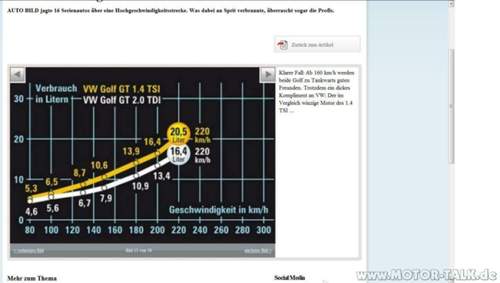

Hab jetzt mal mit den Werten aus dem Verbrauchskennfeld des 1,4TSI den von Auto Bild ermittelten Verbrauch bei Höchstgeschwindigkeit versucht nachzurechnen.
Die Daten:
- Nennleistung; 125kW
- Vmax: 220km/h,
- Verbrauch: 20,5 Liter/100km,
- Verbrauch nach Kennfeld: 270g/kWh (geschätzt, bei 213km/h: 250g/kWh)
- Dichte Benzin: 0,75 kg/L
Verbrauch auf 100km: 270g/kWh * 125 kW * 0,45h = 15,18 kg / 0,75 kg/L = 20,24 Liter/100km
Stimmt also bis auf ein paar Zehntel.
Nochmal zurück zu dem Verbrauchskennfeld: Meine weiter oben aufgestellte Behauptung dass bei dem Turbo-Benziner keine starke Volllastanreicherung erkennbar ist wird damit bestätigt.
Ich könnte mir vorstellen dass die hohen Verbräuche ("der Turbo-Benziner säuft bei Vollgas wie ein Loch..."😉 die immer wieder genannt werden in erster Linie durch hektische Fahrweise im höheren Geschwindigkeitsbereich verursacht werden, das mag der Turbo wahrscheinlich nicht.
http://www.motor-talk.de/.../verbrauchskennfeld-tsi-i203889783.html
Bild: Vollgasverbrauch
P.S. Im direkten Vergleich steigt beim Diesel der Verbrauch bei Vmax soger deutlich stärker an:
150km/h: Diesel 7,9L, Benziner 10,6L Mehrverbrauch: +34%
220km/h: Diesel 16,4L, Benziner 20,5L Mehrverbrauch: +25%
1-4tsi-vollgas
